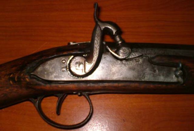

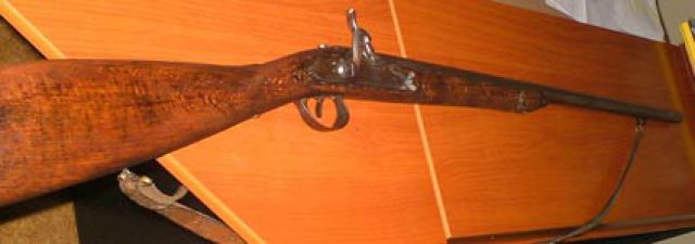

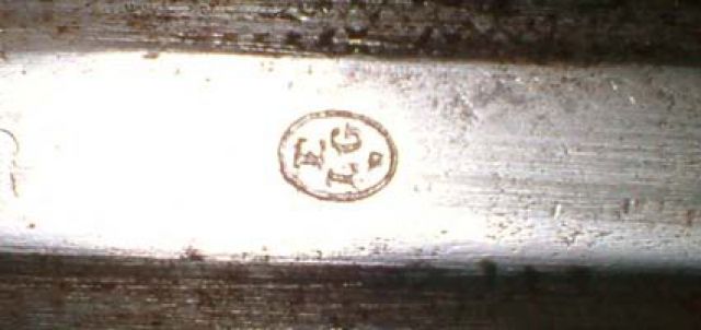

torba5 Napisano 5 Luty 2006 Autor Napisano 5 Luty 2006 Witam jak w temacie kapiszonówka punca wydaje się być belgijska ale się nie znam więc proszę o wsparcie w temacie,sprzęt ma iść do renowacji więc jeśli koledzy i w tym mogą pomóc będe wdzięczny pzdr
Cyrograf15 Napisano 5 Luty 2006 Napisano 5 Luty 2006 Też mi to wygląda na Belgie. Czy to jest śrurowa pojedynka czy gwintowane, jaki kaliber? (Co by nie było i tak bardzo ładne.)Wojtek

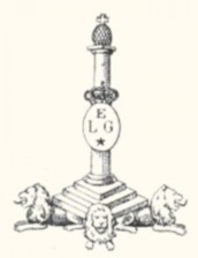

Hary DZ Napisano 6 Luty 2006 Napisano 6 Luty 2006 100% Belgia, wyprodukowana w Liege. Do 1892 nad owalem z kodem literowy ELG występowała korona. Tu jej brak, więc produkcja po w/w roku.Typowo myśliwska z przeznaczeniem na mniejszą" zwierzynę.
grba Napisano 6 Luty 2006 Napisano 6 Luty 2006 Od dziecka jestem posiadaczem destruktu rewolweru trzpieniowego firmy Lefaucheux, którego bębenek jest oznakowany puncą ELG.Banc d'Epreuves de Liège to rejestr broni palnej w Liège powstały w roku 1672 i jest oficjalnym organem kontroli produkcji broni palnej i amunicji w Belgii. Do 1893 rejestr broń znakował puncą, owalem zawierającym litery ELG, po roku 1893 owalem koronowanym zawierającym litery ELG. Obecnie rejestr funkcjonuje jako Banc d'épreuves des armes à feu à Liège z siedzibą przy ul Fond-des-Tawes 45 w Liège.
torba5 Napisano 6 Luty 2006 Autor Napisano 6 Luty 2006 ok dzięki aczkolwiek z tymi datami w dwóch postach kolegów się zagubiłem,z koroną przed czy po 1893 pzdr
Hary DZ Napisano 6 Luty 2006 Napisano 6 Luty 2006 Koronę nad owalem dodano dopiero 11 lipca 1893. Przepraszam za błedne dane.
