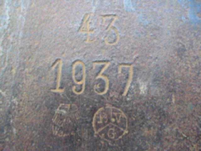

Parti78 Posted January 31, 2006 Author Posted January 31, 2006 'Witam, interesuje sie tematem pancerzy fortyfikacji niemieckich. Kieruje wiec zapytanie - czy posiada ktos linka do strony na ktorej zamieszczone bylaby lista producentow i ich oznaczenia kodowe stosowane w sygnaturach jak np na fotce obok - BVG. Pozdrawiam:
scapa flow Posted January 31, 2006 Posted January 31, 2006 sprobuj skontaktowac sie z Robertem Jurga. On na bank ma interesujace cie info.Warto rowniez zajrzec na forum bunkrowca (www.bunkrowiec.com)

jagmin Posted January 31, 2006 Posted January 31, 2006 Czołem Piotrze,Dla kolegów z miedzynarodowego centrum informacji fortecznej w okolicy Międzyrzecza zawsze wszystko:BVG: Bochumer Vereinshütte zur GußstahlfabrikationPozdrawiamJerzyPS wskazówka dotycząca informacji o niemieckich pancerzach jest w styczniowyn numerze Odkrywcy, str.42.
Parti78 Posted January 31, 2006 Author Posted January 31, 2006 dzięki! Postaram się na dniach dostarczyc jeszcze parę innych sygnatór z kopół i płyt pancernych. Dzięki i pozdrawiam
