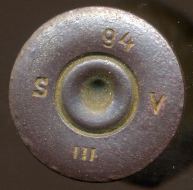

Jaro5 Napisano 10 Czerwiec 2003 Autor Napisano 10 Czerwiec 2003 Witam.Proszę o pomoc w zidentyfikowaniu oznaczeń producenta na łusce 7,62x54 Mosin. Za wszelkie sugestie z góry dziekuję.Pozdrawiam.
Jaro5 Napisano 15 Czerwiec 2003 Autor Napisano 15 Czerwiec 2003 Witam.Z tego co wiem to amunicję 7,62x54R produkowały niemieckie firmy :DM - Deutsche Waffen- u. Munitionsfabriken, Fruhler Lorenz, Karlsruhe in Baden P - Polte-Werke, Magdeburg Oznaczenia wyglądały :DM na 12, pełny rok (np. 1906) na 6;na 9 19, na 12 P, na 3 np. 05. na 6 MPozdrawiam.
Piotr J. Bochyński Napisano 12 Czerwiec 2003 Napisano 12 Czerwiec 2003 WitamNo cóż czasami nie wystarczy zajrzeć do artykułu, jak w tym przypadku. Chociaż jest to amunicja kalibru 7,62x54R Mosin to jest parę rzeczy które zastanawiają.Układ znakowania odpowiada znakowaniom amunicji rosyjskiej z tego okresu ale:- bicia są wklęsłe (am. ros. bicia wypukłe)- litery są z alfabetu łacińskiego (am. ros. pisane cyrylicą)Mam zatem pytania:-jaki typ zapłonu posiada wymieniona łuska (Berdan, Boxer, Roth)?- czy nad kryzą łuski wytoczony jest rowek?Być może jest to amunicja importowana na zamówienie u zagranicznego kontrahenta, na co wszystko na razie wskazuje.Pozdrawiam: melon
Jaro5 Napisano 12 Czerwiec 2003 Autor Napisano 12 Czerwiec 2003 Witam. A więc po kolei :- nad kryzą nie ma rowka, który sugerowałby produkcję amerykańską (posiadam łuskę z rowkiem nad kryzą, również 7,62x54 R, z 1917, produkcji Remingtona)- co do typu zapłonu to w dobrym stanie jest tylko dno łuski, reszta jest silnie spłaszczona, w związku z czym trudno to sprawdzić.Pozdrawiam
bartekl23 Napisano 10 Czerwiec 2003 Napisano 10 Czerwiec 2003 Mi to wygląda na pierwszą wojnę, ale mogę się mylić. Polecam stronę:http://strony.wp.pl/wp/piotrsj/
Gość Napisano 10 Czerwiec 2003 Napisano 10 Czerwiec 2003 W ostatnim Odkrywcy była opisana amunicja do Mosina. Wystarczy zajrzeć!Pozdrawiam
Jaro5 Napisano 10 Czerwiec 2003 Autor Napisano 10 Czerwiec 2003 Dzięki, ale : - jeśli chodzi o stronę podaną przez kolegę bartek123 to znaczna część zamieszczonych lub mających się tam znaleźć zdjęć pochodzi z mojej kolekcji łusek - w ostatnim artykule Piotra w Odkrywcy" niestety nie ma takiego oznaczenia, gdyby było to bym o nie nie pytałPozdrawiam
