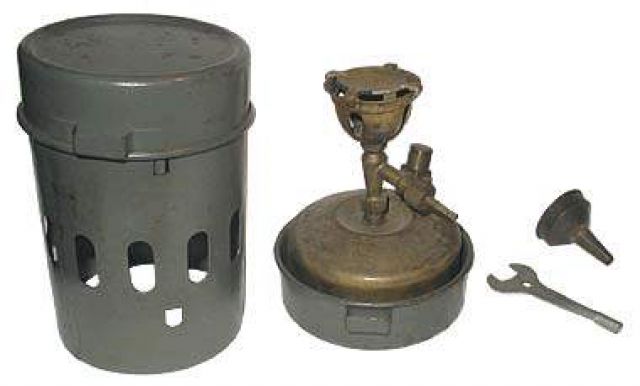

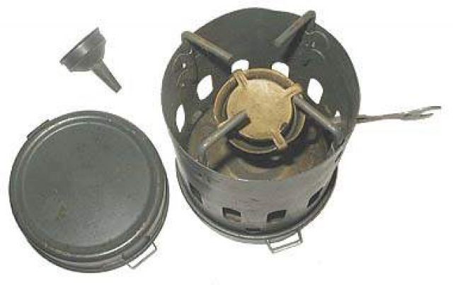

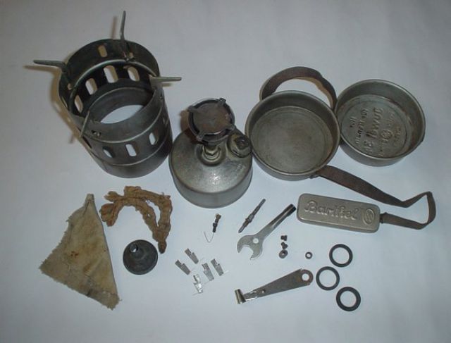

maxikasek Napisano 17 Styczeń 2006 Napisano 17 Styczeń 2006 może fotki ci pomogą zorientować się czy posiadasz komplet.
megakura Napisano 17 Styczeń 2006 Autor Napisano 17 Styczeń 2006 dzieki za zdjecia! no niestety mam pewne braki, z samego kotla" brakuje tylko pokrywki na palnik, ale to chyba nie wplywa na ogien? poza tym klucz, lejek oraz pudelka z czesciami zamiennymi i instrukcja.dzis niestety troche zdewastowalem korek - urwalem gwint...takze narazie eksperyment odwolany, jak tylko tokarz naprawi daje ognia"

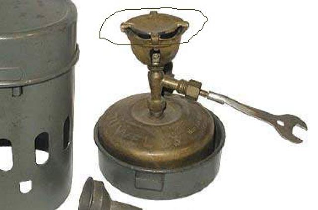

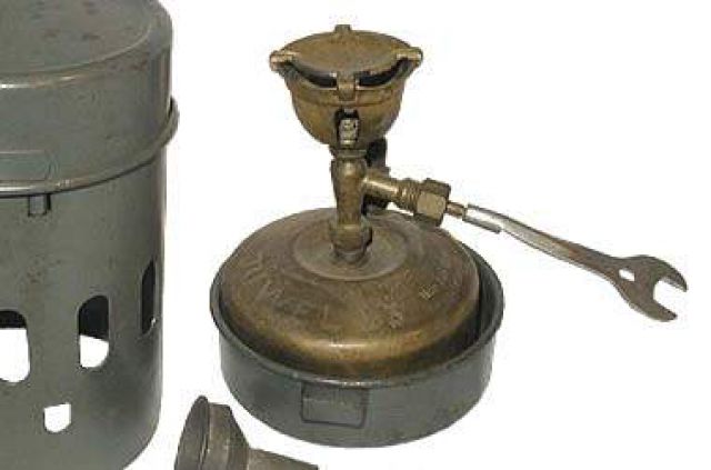

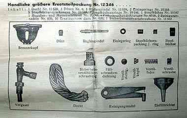

076 Napisano 17 Styczeń 2006 Napisano 17 Styczeń 2006 Witam ponownie; to na dzień dobry powiem tak nie zrozumiałem za bardzo o co ci chodzi z tym podgrzewaczem okopowym a to jest zwykła kuchenka!!! Ale tym lepiej bo moje rady dotyczyły właśnie jej! J „z samego kotła" brakuje tylko pokrywki na palnik: mam nadzieje ze nie chodzi ci o ten element z zdjęcia, bo jest on dość istotny. No cóż odnośnie dorabiania korka wlewowego łatwo go załatwić bo jest aluminiowy. A przy obsłudze takich kuchenek jest jedna tajemnica ich szybkiego rozpalania. Należy dobrze ze zatankować benzyną ekstrakcją (pozwolić ładnie nasiąknąć knotowi w środku zbiornika). Następnie odkręca się zawór (regulacji) ale nie za bardzo bo łatwo jest wykręcić iglicę. Następnie odkręcasz górną cześć palnika i wdmuchujesz do środka powietrze (do oporu), i szybko nakręcasz palnik z powrotem. Z środka zbiornika powinna „ostro” wypływać benzyna Trzeba pilnować aby zanadto nie zalała całej kuchenki. I podpalamy na początku kuchenka pracuje dość nie regularnie ale potem zaczyna regularnie „pyrkotać” jak to moi znajomi określają „wchodzi na prędkość marszową”. Ogólnie Juwel jest dość zabawną kuchenką zawsze jak się ja odpalam wszyscy do o koła ciut panikują (ciekawe efekty buchania płomieniem straszliwe odgłosy podczas rozpalania).

076 Napisano 17 Styczeń 2006 Napisano 17 Styczeń 2006 No cóż jeśli brakuje ci takiej części palnika to koniecznie ja dorób możliwie wiernie oddając jej kształt (część ta jest po prostu niezbędna do prawidłowej pracy). Jeśli posiadasz taki „obiekt” jak na zdjęciach to jest to typowa kuchenka do gotowania posiłków (można się też od niej ogrzać tak samo jak od normalnej pełno wymiarowej kuchni gazowej) :):).

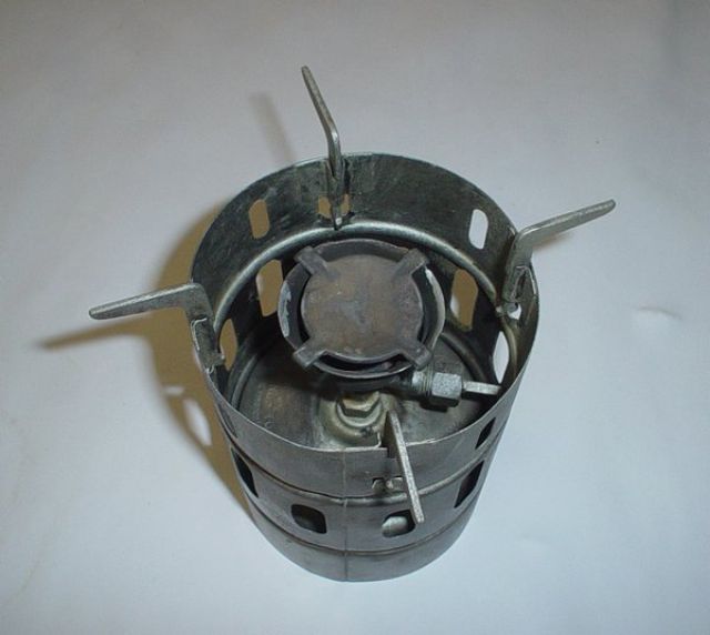

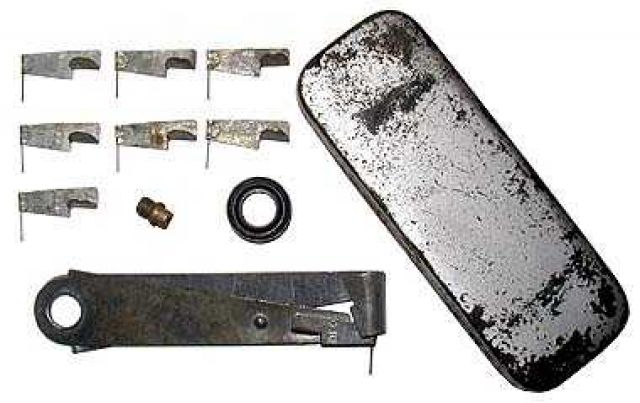

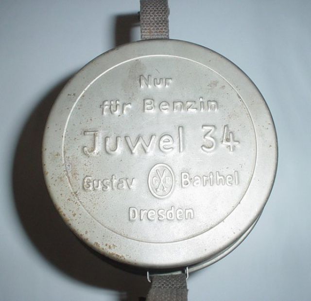

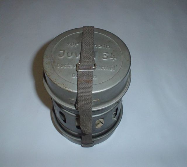

general1006 Napisano 18 Styczeń 2006 Napisano 18 Styczeń 2006 witam Ja rownież posiadam JUWEL-ka ale 34. Oto kilka fotek.jestem ciekaw ile zapłaciłeś za swojego na MWB Łódź
