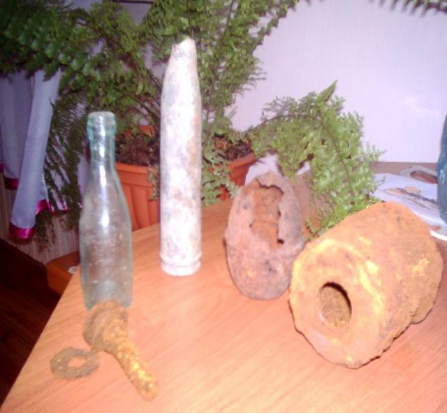

pavelock Napisano 14 Marzec 2006 Napisano 14 Marzec 2006 No to mój Master wyniuchał w niedzielę w lesie Karolinów . Fakt że wszystko było nie głęboko około 10-15 cm i sprawdzałem tylko miejsca wolne od śniegu . Nastawiłem na all metal . Sygnał bezbłędny . Na razie spoko .pozdr.pavelock
gibki9 Napisano 14 Marzec 2006 Autor Napisano 14 Marzec 2006 no widac nawet szkolo lapie:),spoko duż rzeczy znajduje,ciekawe jak bedzie z dyskryminacja i drobnica.?pzdr.
pavelock Napisano 14 Marzec 2006 Napisano 14 Marzec 2006 szkiełko trafiło się w bezpośrednim sąsiedztwie łuski . Dziwne tylko że w miejscu wrzesniowym" wychodzą późniejsze fanty .
