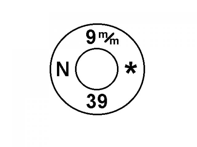

Zwracam się z uprzejmą prośba o udzielenie informacji na temat przedstawionego znakowania. Ma występować ono na amunicji kalibru 9x19 Paraballem z przełomu międzywojennego i II Wojny Światowej (najprawdopodobniej produkcja okupacyjna), chodzi oczywiście o polskie zakłady w Skarżysku. Zależy mi na informacjach czy spotkano się z nim kiedyś, lub gdzie to znakowanie było opisywane w literaturze.

Nie ulega wątpliwości że jest to produkcja z zakładów w Skarżysku. Chodzi o to czy ktoś to widział na własne oczy (trzymał w reku, posiada w kolekcji) lub też ma dostęp do źródła w którym to znakowanie było opisywane (oprócz tego przedstawionego przeze mnie). Gwiazdka jest jak najbardziej niemiecka oznaczająca materiał na łuskę w postaci mosiądzu. Jak wiadomo znakowanie to różni się od znakowań amunicji kalibru 9x19 mm produkcji niemieckiej (okupacyjnej) z pierwszych serii z roku 1940.

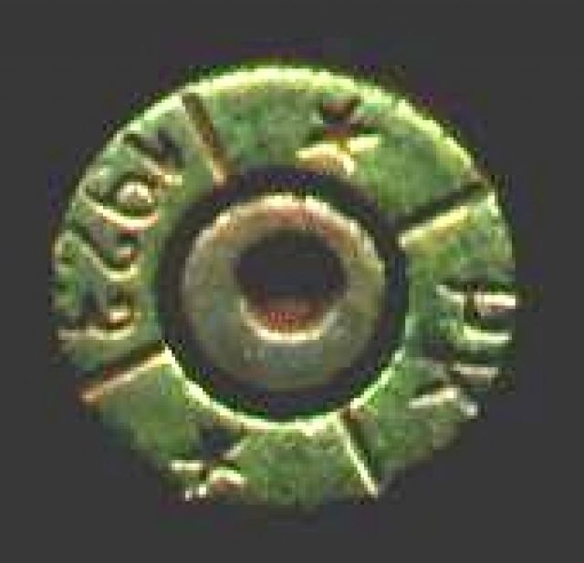

Otóż na amunicji kalibru 9x19 Parabellum produkcji polskiej z okresu międzywojennego, znakowanie wygląda w ten sposób że na godz.12 umieszczone jest oznaczenie kaliberu amunicji, na godz.3 wybity jest orzełek (kod zakładów w Skarżysku), na godz.6 dwucyfrowa końcówka roku produkcji łuski, zaś na godz.9 dostawca materiału do produkcji łusek N". Całość jest dzielona na setory za pomocą pionowych kresek odchodzących promieniście od dna łuski. To po pierwsze.

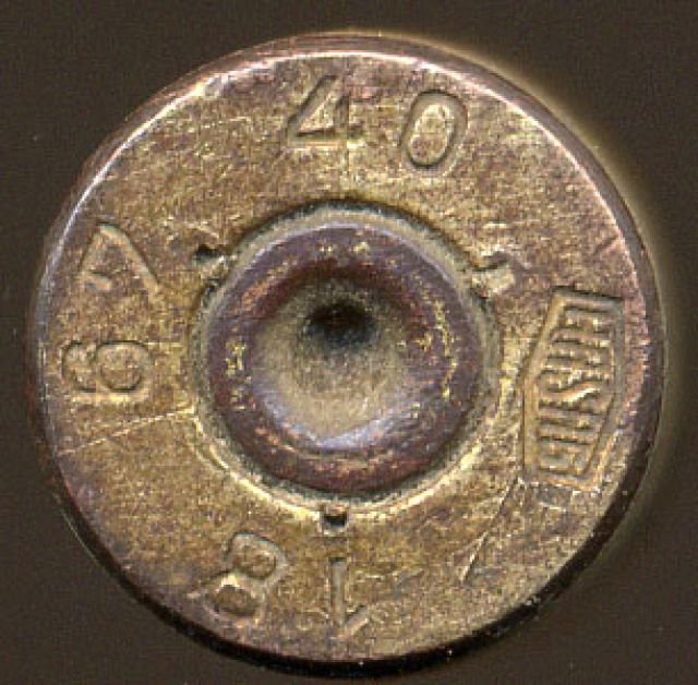

Po drugie, znakowanie tej samej amunicji z okresu produkcji okupacyjnej z roku 1940 z początkowych serii odbiega w ten sposób że zmienia się układ bić tych oznakowań (kod producenta - HASAG rumienka"), kod materiałowy 67"). Pozostają bicia roku produkcji i kodu dostarczyciela materiału na łuski N" z zachowaniem podziału dna łuski na sektory za pomocą pionowych kresek.
Natomiast to przedstawione znakowanie nie odbiega zasadniczo w układzie od znakowania polskiego, ze zmianą oczywiście orzełka na gwiazdkę i braku podziału na sektory za pomocą pionowych kresek. Usunięcie orzełka i umieszczenie na jego miejscu gwiazdki" symbolizującej kod materiałowy (mosiądz) spotykanej na tej samej amunicji produkcji niemieckiej z okresu międzywojennego jest chyba jednoznaczne.
Moja sugestia jest taka że jest to amunicja produkcji okupacyjnej z serii wykonanej jeszcze w grudniu 1939 r.
Co tych oznakowań mauserowskich chętnie bym je zobaczył jeśli je udostępnisz na forum lub podeślesz mi mailem:

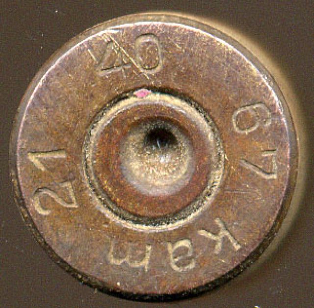

Dodam swoje rzy grosze" do dyskusji.W początkowym okresie wykorzystywania fabryki w Skarżysku Niemcy korzystali z polskich zapasów materiałowych, stąd zastąpienie orzełka gwiazdką lub (jak w przypadku amunicji 7,92x57) sygnowanie łusek kodami Hasag a nastepnie kam, przy czym na dnie łuski pozostawiono kod materiałowy 67 charakterystyczny dla polskich oznaczeń.

Znakowanie to wykonałem w poczciwym windosowskim Paintcie.
Co do samego znakowania to występuje właśnie bez charakterystycznego podziału na sektory za pomocą pionowych kresek. Zaś w miejscu gdzie na przedwojennej amunicji produkcji polskiej umieszczany był orzeł jest pięcioramienna gwiazdka.
Spotkałem się z tym znakowaniem w amerykańskiej literaturze pod tytułem chyba Small-Caliber Ammunition Identification Guide -Volume 1 - Small Arms Cartridges up to 15mm"
Co do umieszczenia skanu wyrażam w tym względzie serdeczną prośbę.
