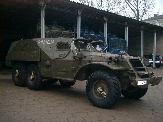

J-23 Napisano 6 Grudzień 2005 Napisano 6 Grudzień 2005 Szczecińska policja ma na stanie jeden pełnosprawny BTR-152 pochodzący z bratniej pomocy milicji NRD-owskiej, przekazany Polsce został w 1981 roku w celu tłumienia antysocjalistycznych demonstracji. Prawdopodobnie ma orginalne ciemnozielone(khaki) malowanie.

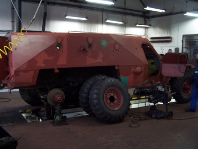

Krzysztof M. Napisano 15 Grudzień 2005 Autor Napisano 15 Grudzień 2005 Zdjęcie BTR-152 w trakcie prac konserwatorskich na terenie Muzeum w Drzonowie

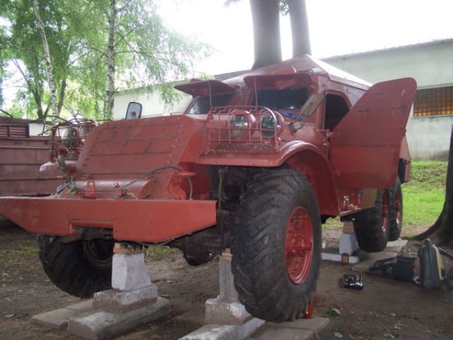

Krzysztof M. Napisano 15 Grudzień 2005 Autor Napisano 15 Grudzień 2005 Zdjęcie pojazdu w MZK w Zielonej Górze. Pojazd pozbawiony silnika benzynowego (poszedł do remontu do Głogowa). POjazd pokryty z zewnątrz warstwą farby antykorozyjnej, po uprzednim zdjęciu kilku warstw starych farb.

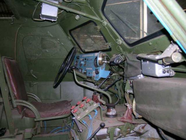

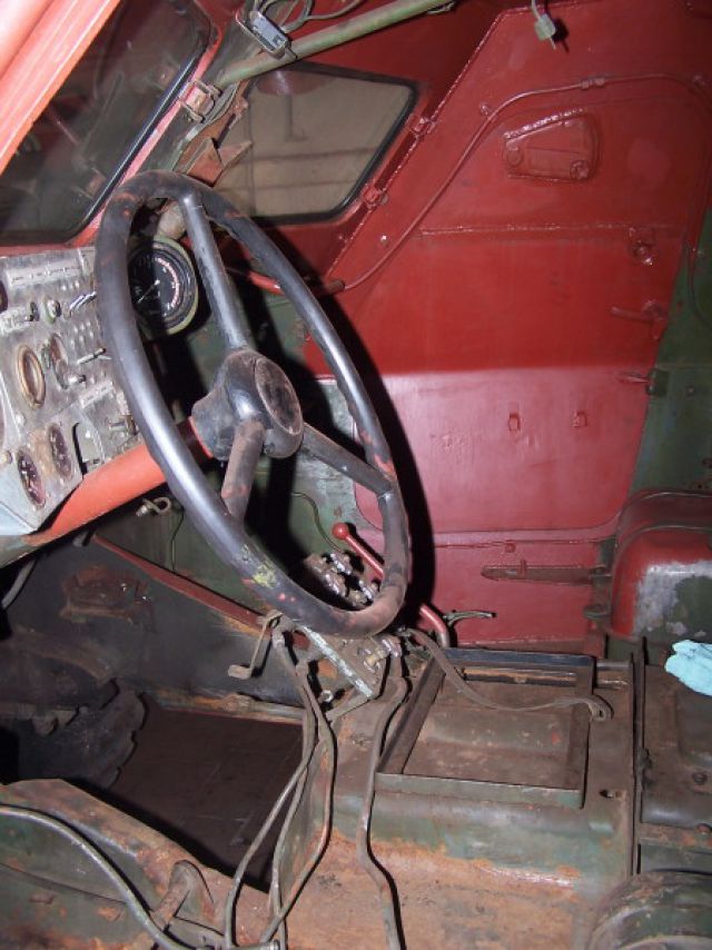

Krzysztof M. Napisano 15 Grudzień 2005 Autor Napisano 15 Grudzień 2005 Wnętrze przedziału kierowcy - w trakcie renowacji. Osłony metalowe zakrywające skrzynię biegów i itp. zdemontowane do konserwacji.
Krzysztof M. Napisano 15 Grudzień 2005 Autor Napisano 15 Grudzień 2005 Pojazd na hali remontowej MZK w Zielonej Górze

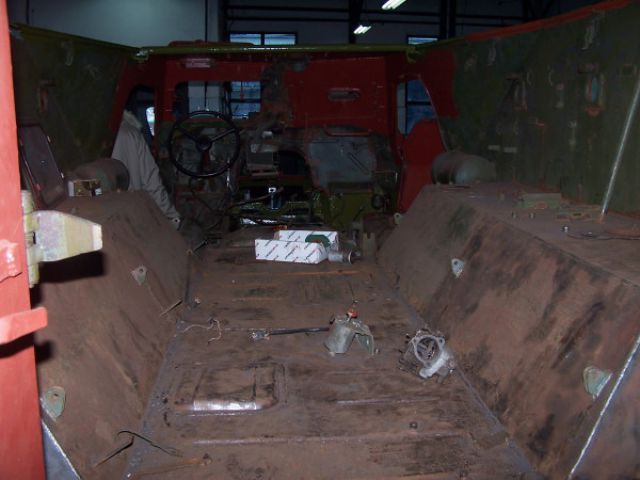

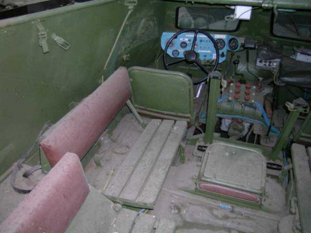

Krzysztof M. Napisano 19 Grudzień 2005 Autor Napisano 19 Grudzień 2005 Zdjęcie z 15 grudnia. Wnętrze przedziału desantowego w trakcie konserwacji. Ze względu na ograniczoną przestrzeń, elementy wyposażenia zostały zdemontowane.

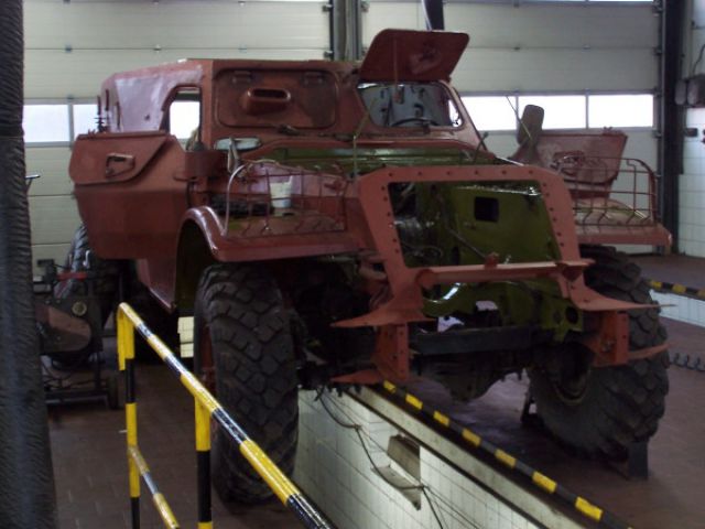

Krzysztof M. Napisano 19 Grudzień 2005 Autor Napisano 19 Grudzień 2005 15 grudnia 2005 r.Demontaż kół i osi pojazdu na warsztatach remontowych MZK w Zielonej Górze. Na uwagę zwraca zdemontowanie wtórnie zamontowanego zadaszenia przedziału desantowego. Zadaszenie to zostało zamontowane przez Policję Ludową NRD w latach 70-ch. Pragniemy w trakcie remontu tego pojazdu zrobić specjalne mocowania umożliwiające demontażu tego zadaszenia naprzykład na czas widowisk , tudzież różnych impreze plenerowych. W tym jeszcze tygodniu wróci do Zielonej Góry silnik, który został wysłany do remontu do Głogowa. Przypuszczalnie wna początku stycznia 2006 r. silnik zostanie zamontowany. Niebawem dla zainteresowanych podeślę kolejną partię zdjęć. Ma wielką prośbę:W związku z brakiem zdjęć prezentujących ten pojazd w malowaniu Policji NRD poszukujemy wszelkich zdjęć pojazdów używanych przez Policję NRD. Szczególnie interesują nas zdjęcia pokazuję wszelkiego rodzaju napisy i ich lokalizację. Z poważaniemKrzysztof Motyl

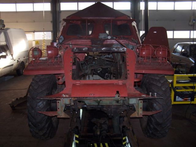

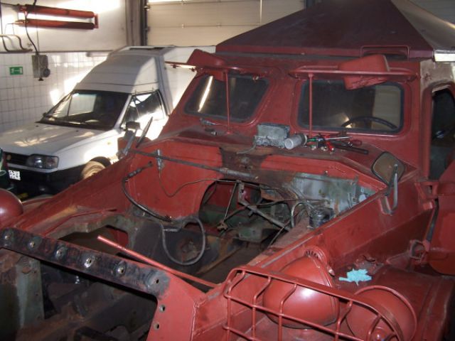

Krzysztof M. Napisano 19 Grudzień 2005 Autor Napisano 19 Grudzień 2005 Widok od przodu na pojazd. Na uwagę zwraca zdemontowana płyta przednia z żaluzjami, chłodnica, wciągarka, zderzak. Za parę dni nadeślę kolejne zdjęcia.

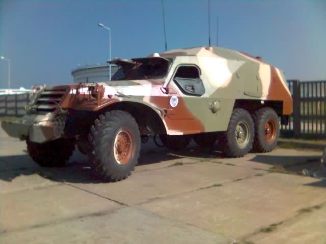

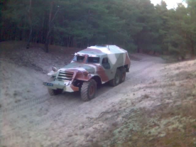

Tomek 152 Napisano 4 Styczeń 2006 Napisano 4 Styczeń 2006 Witam.Niestety ja też mam kłopoty z malowaniem morze ktoś ma zdjęcia wersji dowodzenia LWP.(prosze sie nie stresować tymi kolorami ostatnio robiliśmy za niemców na wiosne znów bedzie zielony)

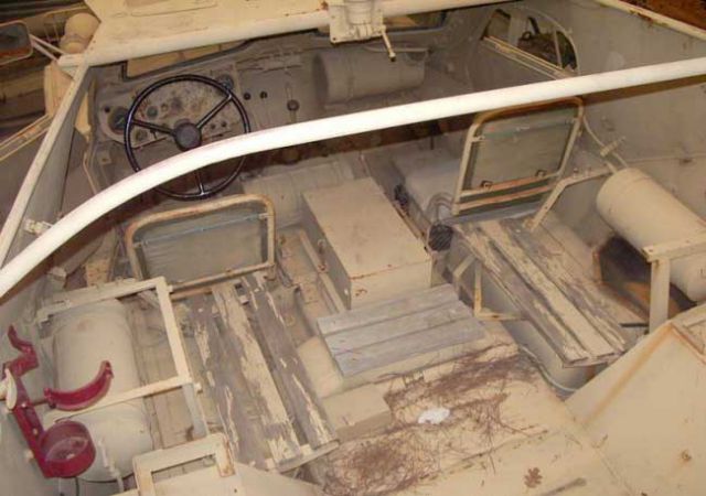

Tomek 152 Napisano 5 Styczeń 2006 Napisano 5 Styczeń 2006 A morze ktoś wie(zdjęcia dokumętacja)jak taka wersja dowodzenia wyglądała wewnątrz?

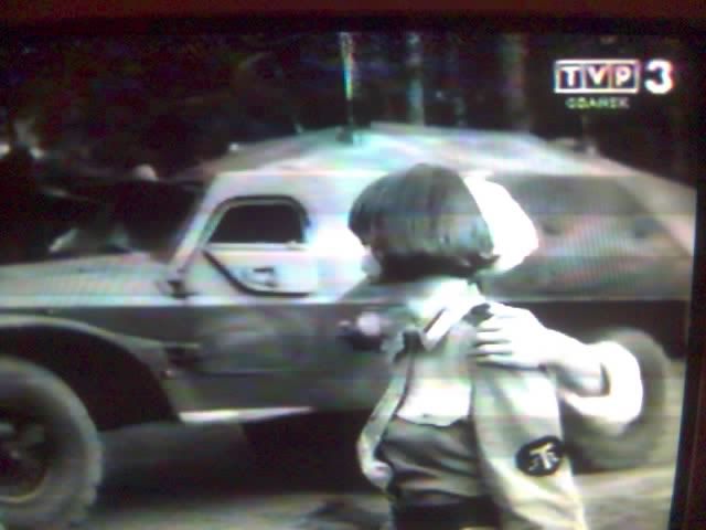

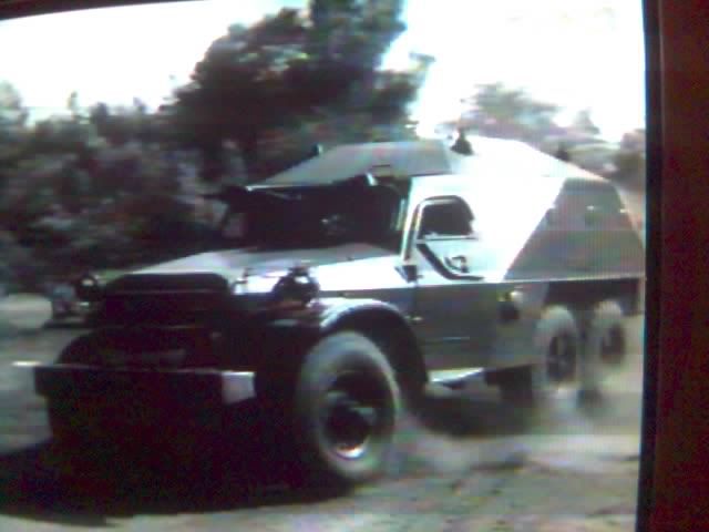

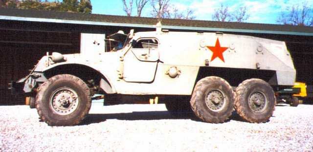

Tomek 152 Napisano 5 Styczeń 2006 Napisano 5 Styczeń 2006 Dzięki ale to foty zwykłej wersji, a ja poszukuję zdjęć(dokumętacji wnętrza) wersji dowodzenia przebudowywanej przez Wojskowe Zakłady Motoryzacyjne.Narazie jedyny taki jak mój(wersja dowodzenia) był w dwóch scenach w 18tym odcinku Czterech pancernych i ..." więc nie jest to przeróbka wykonana w jednostce bo musieli by zrobić dwa takie same a to mało prawdopodobne. Widziałem kilka improwizowanych wozów dowodzenia(BTR152) i miały dużo prostrzą konstrukcje dachu.
Tomek 152 Napisano 5 Styczeń 2006 Napisano 5 Styczeń 2006 Przykład przeróbki jednostkowej uwagę zwraca miejsce mocowania anteny z tyłu na boku.
