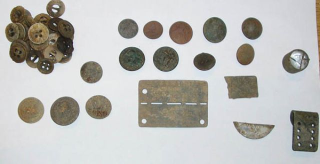

lolek Napisano 25 Listopad 2005 Napisano 25 Listopad 2005 Witam!Jeśli masz dość kaski i szukasz odpowiedniego piszczydła na kolorek to polecam stajnię Whites. Sam łażę na Eagle Spectrum (starszy brat XLT) i jestem bardzo zadowolony. Niektórzy polecają Minelaby-one też są idealne na kolorek.Najlepiej prześledz wątki na forum i wyciągnij sam wnioski. Daję fotkę 1,5h łażenia po stalagu-zero żelastwa wykopanego.
