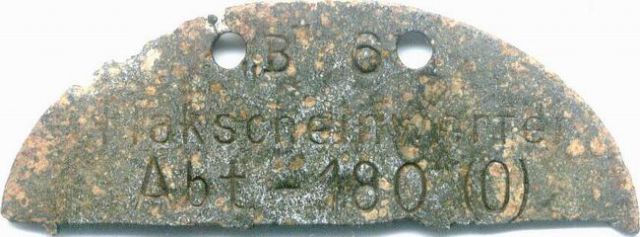

Domino(*) Napisano 21 Listopad 2005 Autor Napisano 21 Listopad 2005 Witam!Proszę o identyfikacje nieśmiertelnika, połówka, cynkowy.Znaleziony niedaleko Polic:B" 6FlakschainwerferAbt. - 180. (O)Natomiast z tyłu wybite jeszcze,ale zamazane:445III./F....lehrre..t (może ktoś coś wykombinuje, z tych liter?;P)Co oznaczają te 2 wybite jednostki?Proszę o jakieś informacje.Dziękuje z góryPzdr
maxikasek Napisano 21 Listopad 2005 Napisano 21 Listopad 2005 ciężko o szóstą baterię skoro 180 Abt. miał ich tylko cztery.
Domino(*) Napisano 22 Listopad 2005 Autor Napisano 22 Listopad 2005 Mam jeszcze jedno pytanie, to dlaczego na nieśmiertelniku nie ma wybitej baterii?

Domino(*) Napisano 21 Listopad 2005 Autor Napisano 21 Listopad 2005 Na drugiej stronie jest wybite:445III./Flaklehrregt.Pozdrawiam
coriolan Napisano 21 Listopad 2005 Napisano 21 Listopad 2005 Scheinwerfer=reflektorAbteilung=oddział180 oddział reflektorów przeciwlotniczychOpisany tu: http://www.ww2.dk/ground/flak/abt/sw180.html- rejon SzczecinaZ tylu zamazane,bo użyto skasowanego" nieśmiertelnika dla innego żołnierzaNie potrafię rozszyfrować B" i 6",chyba że chodzi o grupę krwi i pułk
coriolan Napisano 21 Listopad 2005 Napisano 21 Listopad 2005 Chyba po zagadce:III Flaklehrregiment /III pułk szkolny FLAK/ przekształcony został w sierpniu 1943 w Abt.180/o/ http://www.ww2.dk/ground/flak/lehrrgt.htmlB=bateria6 - nr baterii
Domino(*) Napisano 21 Listopad 2005 Autor Napisano 21 Listopad 2005 Dziękuje za informacje i rozszyfrowanie jednak 6 nie może być numerem baterii , ponieważ ich ,według opisu było 4, wiec?
coriolan Napisano 21 Listopad 2005 Napisano 21 Listopad 2005 Pułk szkolny III wniósł" do Abt. 4 baterie,natomiast nie znamy ilości baterii Abt.180. Bicie 6"na nieśmiertelniku wg mnie nie jest niczym innym jak nr baterii
Domino(*) Napisano 21 Listopad 2005 Autor Napisano 21 Listopad 2005 Dziękuje bardzo, teraz wszystko jasne, w takim razie nie ma wybitego numeru żołnierza, czy to nie dziwne?
Domino(*) Napisano 21 Listopad 2005 Autor Napisano 21 Listopad 2005 Chyba że blaszka nalezala do tego samego zolnierza o numerze 445???
coriolan Napisano 21 Listopad 2005 Napisano 21 Listopad 2005 Nr żołnierza to 445.Jest to nr wpisywany do Soldbuchu.Po powstaniu Abt.180 zatarto nazwę III Flaklehrrgt i na odwrocie,bez n-ru wpisano Abt.180. Zmiany takie też wpisuje się do Soldbuchu. Nr Erkennugsmarke w Soldbuchu pozostaje wetdy bez zmian. Zołnierza 445" można bez problemu zidentyfikować w DD-WAStna podstawie danych zarówno z III pułku jak i Abt.180
Domino(*) Napisano 21 Listopad 2005 Autor Napisano 21 Listopad 2005 Dziękuje bardzo Coriolan, wielkie dzieki:D:D:DPozdrawiam
