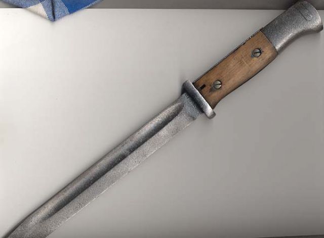

Gambit Posted July 2, 2003 Share Posted July 2, 2003 Ja ten bagnet moczyłem w kwasku cytrynowym, potem szczota na wiertare - ale nie tą ze stalowymi drutami tylko miedziowanymi lub miedzianymi, a na koniec WD40. Okładki czyściłem płynem do naczyń i szczoteczką do paznokci. Plus był taki, że nalot tu nie był duży - praktycznie zero wżerów. Link to comment Share on other sites More sharing options...
Guest Posted January 1, 2004 Share Posted January 1, 2004 Mam pytanie do Gambita. Ile czasu moczyłeś ten bagnet i czy w 5% roztworze kwasku? Sam chce coś takiego wypróbowac. Link to comment Share on other sites More sharing options...
