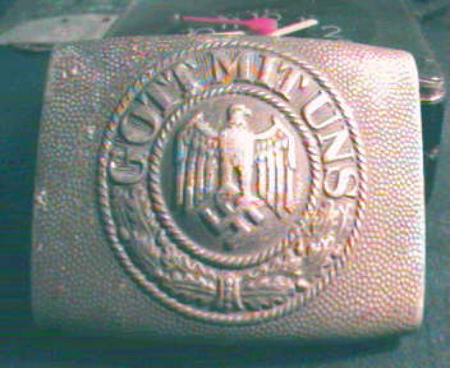

SP17 Napisano 27 Maj 2003 Napisano 27 Maj 2003 Witam. Nie wiem czy widać to dostatecznie ale klamra ma kolor Feldgrau. Co prawda mało było czyszczenia ale punkty korozji skrobałem ostrzem skalpela czy igłą. Pozdrawiam.
