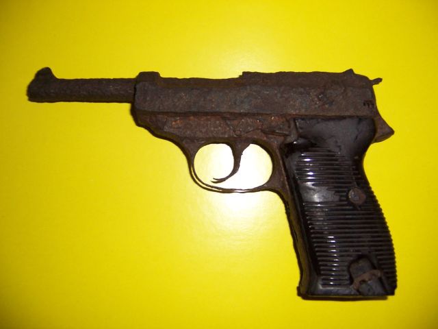

henri Napisano 20 Październik 2005 Autor Napisano 20 Październik 2005 Proszę aby mi ktoś podpowiedział jak zakonserwować ten pistolet.Jest to wykopek bardzo zardzewiały, jeżeli ktoś wie jak to zrobić będe wdzięczny.
Cyrograf15 Napisano 20 Październik 2005 Napisano 20 Październik 2005 Elektroliza ale może wyglądać gorzej po jak przed.Wojtek
teton111 Napisano 20 Październik 2005 Napisano 20 Październik 2005 Ropa, ropa i jeszcze raz ropa... A pozniej powoli zaczac sie do niego dobierac :)Pozdrawiam.
Boruta Napisano 21 Październik 2005 Napisano 21 Październik 2005 Nie sądzę, że po będzie wyglądał gorzej.Pozdrawiam
Cyrograf15 Napisano 21 Październik 2005 Napisano 21 Październik 2005 Ropa to po elektrolizie żeby ruszył.Wojtek
henri Napisano 22 Październik 2005 Autor Napisano 22 Październik 2005 obawiam się czy po zastosowaniu elektrolizy i ropy coś jeszcze z niego zostanie oprucz okładzin :)
WALTER Napisano 23 Październik 2005 Napisano 23 Październik 2005 jest,jeśli chcesz go rozebrać to niestety trzeba tu chemicznie podejśći naczej zniszczysz.przedewszystkim zdejmij okładziny przewierć śrubkę pierw napunktuj potem wiertełko 2tylko ostrożnie gdzieś ok.4-5 mm głębokościpotem wiertło 4i na głębokość grubośći nakrętki nieprzewierć okładzin.Następnie włóż go do odrdzewiacza w całości firmy Dragon lub lepiej do 10-15 procentowego kwasu fosforowego co jakiś czas szczotkuj szczotką stalową po usunięciu rdzy wypłucz w dużej ilośći wody wysusz a potem na kilka dni do naftynafta ma tę zaletę że wszędzie wejdzie ipotrafi roztwożyć rdze trwa to dlugo ale się da swojego też tak robiłem walterka jak niewiesz jak go się rozkłada to spytaj pdpisze
Lokomotywa Napisano 23 Październik 2005 Napisano 23 Październik 2005 przestrzegam przed konserwacja ropą - to tłuszcz który nie penetruje głęboko i nie konserwuje poza tym powoduje powstawanie raków na pow. metalu o smrodzie nie wspominamWALTER-mondrze pisze

henri Napisano 23 Październik 2005 Autor Napisano 23 Październik 2005 Dzięki za informacje.WALTER, jeżeli to nie problem to proszę o wskazówki jak go się rozkłada.
WALTER Napisano 24 Październik 2005 Napisano 24 Październik 2005 WITAJ HENRI.ok. to mój adres:walterp38@tlen.plodezwij sie to ci chętnie pomoge, pozdrawiam
WALTER Napisano 8 Listopad 2005 Napisano 8 Listopad 2005 jesli chodzi o p38 to wyjmij magazynek potem przeładuj -odciąg zamek do końca i przy spuście jest zatrzask zamka powinien zaskoczyćpotem z przodu jest rygiel opuśc go w dóła nastepnie zwolnij zatrzask zamka i zsuń do przodu zamek z lufą,następnie opuść rygiel lufy jest podspodem i wyjmij lufereszta to wybić swożnie i powyjmować bebechyto jest proste
PMB Napisano 9 Listopad 2005 Napisano 9 Listopad 2005 Dwie uwagi, jeśli można. Odciagnięcie zamka w tylne połozenie przy pozostawionym magazynku ( zakładamy oczywiście że w magazynku nie ma amunicji ) spowoduje zatrzymanie zamka w takiej pozycji bez dodatkowego manipulowania zaczepem zamka, co byłoby konieczne przy zastosowaniu sie do rad z postu WALTERA. Druga uwaga - zdjęcie zamka ze szkieletu następuje przy załaczonym bezpieczniku. Jezeli broń bedzie niezabezpieczona zamka nie bedzie można zsunać ze szkieletu.
