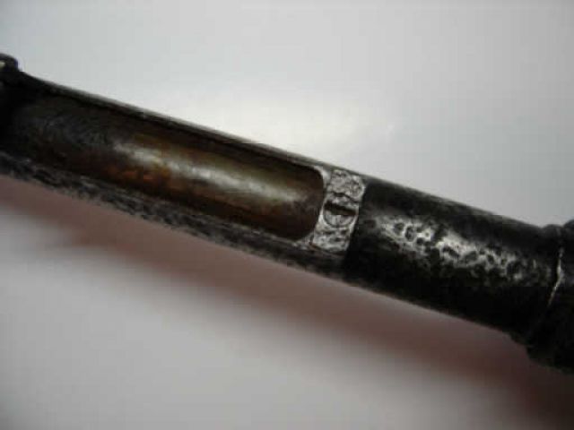

marrcin Posted October 11, 2005 Author Share Posted October 11, 2005 witam.szukam patentu na zdjecie podstawy celownika.zupelnie nie mam pojecia jak sie za to zabrac.wszelkie wskazowki mile widziane,pozdrawiam. Link to comment Share on other sites More sharing options...
Cyrograf15 Posted October 11, 2005 Share Posted October 11, 2005 Nie ściągać. Nawet jak cudem odkręcisz czy odwiercisz tą śrube to trzeba walić młotem aby całość oklepać. Te zabiegi zwykle źle się kończą dla eksponatu. Inna metoda to palnik i nagłe schłodzenie wodą, wtedy rdza puszcza ale to też dewastacja. Aby to zdiąć całkiem z lufy trzeba zdemontować muszke co też nie jest łatwe.Wojtek Link to comment Share on other sites More sharing options...
waldefryk Posted October 13, 2005 Share Posted October 13, 2005 Kiedyś udało mi sie go rozbroić, mocząc w rostworze octu coś ze 2 tygodnie i codziennie lekko poklepując Link to comment Share on other sites More sharing options...
Łukasz Posted October 17, 2005 Share Posted October 17, 2005 Witam! Ocet pewnie cudne wżery zrobił, co? Octu bym raczej nie polecał, strasznie niszcze metal. Stopniowo niszczy nawet zdrową stal. Pozdrawiam, Łukasz Link to comment Share on other sites More sharing options...
marrcin Posted October 17, 2005 Author Share Posted October 17, 2005 no i nikt mi nie pomoze? nie interesuja mnie uwagi na temat wzerow bo jak bys sobie Łukasz w ziemi troszke polezal to tez bys mial braki. prosze o konkrety!!! Link to comment Share on other sites More sharing options...
Lokomotywa Posted October 17, 2005 Share Posted October 17, 2005 problemem jest to że ta srubka sluży tylko do ustawiena podstawy - przystaw solidny śrubokęt i uderz młotkiem a wtedy spróbuj odkrecać i tak kilka razy uderzając w srubokręt możesz ją zruszyć Jak odkęcisz śrubke to sprubuj wbijać cieńszy śrubokręt prostopadle między podstawę muszki a lufę tak ąby śrubokręt działał jak klin i obracając może uda ci sie to zsunąć TYLKO PROBLEMEM JEST TO ŻE W NIEKTÓRYCH MODELACH PODSTAWY BYŁY LUTOWANE DO LUFY i wtedy nie da się tego zdjąc bez zniszczenia podstawy szczerbinki Link to comment Share on other sites More sharing options...
WALTER Posted October 22, 2005 Share Posted October 22, 2005 Witaj,niczym niewal a zwłaszcza śrubokrętem czy czymś takim przyżądy celownicze osadzane byly na cynę trzeba to podgrzać i ciągnąć kąbinerkamicyna topi się w tęperatuże ok 200stopni i oczewiście wcześniej odkręć śrubke mocującą postukaj delikatnie w nią czymś jakiś bijak i mloteczkiem delikatnie potem nafta,naftai po 24 godzinach prubój śrubokrętem ostateczność wiertło3 Link to comment Share on other sites More sharing options...
marrcin Posted October 22, 2005 Author Share Posted October 22, 2005 Dzieki WALTER wyprobuje twoj patent. Link to comment Share on other sites More sharing options...
WALTER Posted October 24, 2005 Share Posted October 24, 2005 Marcin daj znać jak poszlo:) Link to comment Share on other sites More sharing options...
