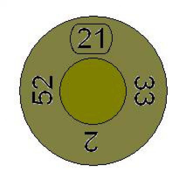

Znalazłem taką łuskę. Pistoletowa. kal. około 7,6 - 7,9. na denku napisy co 90 stopni:
33
2
52 albo S2
21-w kółku
Teren znaleziska - przedwojenny polski poligon, ale trafiają się tam też łuski niemieckie i radzieckie...
Proszę o pomoć w identyfikacji tej łuski.
Pozdrawiam!

Witam.
7.62x25 mm wz.30 Państwowa Fbryka Amunicji w Skarżysku-Kamiennej, rok produkcji 1952, partia 2, blacha 67/33%.
(TT lub PPSZ-nie wiem czego tam używano) ;)
Pozdrawiam. Hu13ert (jr)

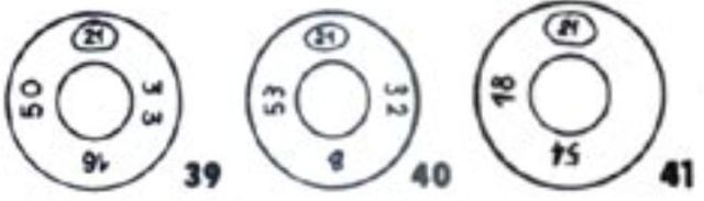

np 7.62,[7.65x25] to moze byc Tokariew.
numery ze skanu
39-Skarżysko i 343 od 1953roku,
40-Skarżysko , rok 1953 wzór 32 zamiast 33
41-Skarżysko rok 1954 -brak numeru serii data na 6h.
Pewno wygłada to tak. ;)
P.S. Paint nie jest wymagający a czasem dużo pomaga w ldentyfikacji...To taka rada dla wszystkich co nie mają skanerów...cyfrówek itp.
