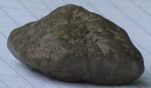

Jakku Napisano 25 Sierpień 2005 Autor Napisano 25 Sierpień 2005 Dziękuję wszystkim za udział w dyskusji. Dziękuję za namiary na strony z informacjami o meteorytach. Wasze odpowiedzi spowodowały, że wróciłem na miejsce gdzie wyrzuciłem piszczący kamień". Udało mi się go odszukać i oto jego fotka. Oczywiście nie jestem fachowcem aby ocenić czy to meteoryt czy zwykła popierdułka". Kształt jajowaty, wymiary (przybliżone): długość 2,5 cm, szerokość: 1,7 cm, wysokość: 1,2 cm. Waga: 15,1 gram. Kolor: siwy. Ołów to nie jest na pewno. Piszczałka mocno reaguje na zawartość żelaza oraz reaguje też częściowo na zawartość w nim jakiś metali kolorowych. Ruda darniowa to raczej nie jest, bo jest bardzo lity i znacznie cięższy niż ruda darniowa czy zwykły kamień. Zostawiam to jako temat dla fachowców. Pozdrawiam.Fotografia 1 - w świetle dziennym na jasnym tle.

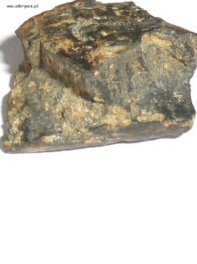

Jakku Napisano 25 Sierpień 2005 Autor Napisano 25 Sierpień 2005 Fotografia 2 - oświetlenie sztuczne na ciemnym tle.
wilhelm Napisano 25 Sierpień 2005 Napisano 25 Sierpień 2005 Jakku czy mozesz przesłać mi na priva wieksze te foty ???Z tych trudno ocenić co to jest - na pierwszy rzut oka na meteoryt nie wyglada - ale waga w stosunku do rozmiarów jest bardzo intrygujaca :-)Spróbuj zrobic tzw. okienko . Zeszlifuj kamol z jednej strony , najlepiej papierem ściernym , zacznij od gradacji 60 potem 180 , 600 i 1000 i zrób fotę tego co wyszło . Jesli zobaczysz połyskujace drobinki metalu , cos jakby opiłki to na 99% masz meteoryt !!! Własnie z tego powodu nie powinno sie szlifować kamoli np. pilnikiem bo resztki pilnika moga zostać na kamieniu i masz pseudometeoryt" .pzdrwilhelm
and_andrzej Napisano 26 Sierpień 2005 Napisano 26 Sierpień 2005 ... a jak próba magnesem ? przyciąga ? Jeśli mogę poprosić fotki na priva. Moze coś wykombinujemy.

krecix Napisano 27 Sierpień 2005 Napisano 27 Sierpień 2005 1. jezeli wykrywka piszczy na żelazo przy tym kamolu to musi go przyciagac magnes2. to co jest na fotce nie jest meteorytem tylko zwyklym (moze nie dokonca) kamieniem - tzw. kamien o wlasciwosciach magnetycznych i magnes tego nie przyciagnie.3. jezeli twoja wykrywka (podejrzewam jakiej firmy) reaguje na kamienie to jest po prostu do bani
Jakku Napisano 28 Sierpień 2005 Autor Napisano 28 Sierpień 2005 Zgodnie z instrukcją WILHELMA zeszlifowałem ... i chyba zgodnie z informacjami zawartymi na stronach www podanych do określania czy coś jest meteorytem, mój kamol", który przyciąga magnes, za pewne meteorytem nie jest. Nie czuję z tego powodu rozczarowania, bowiem po pierwsze już na wstępne zastanawiałem się czy to nie jest popierdułka" a po drugie zwłaszcza w piszczałkowych poszukiwaniach na błędach często się uczę. Dziękuję wszystkim za pomoc i instrukcje, bo tak przynajmniej czegoś nowego się nauczyłem. I będę znacznie uważniej przyglądał się dziwnym kamieniom. A osobie o nicku krecix" odpowiadam, że mam wykrywacz taki, na jaki mnie stać i jestem z niego bardzo zadowolony, ten jest już 5 a chodzę od 7 lat. Jeśli masz znakomity sprzęt - to dobrze, gratuluję Ci i życzę Ci samych znakomitych odkryć. Dzięki!

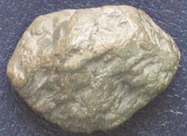

Trolica Napisano 4 Grudzień 2010 Napisano 4 Grudzień 2010 Jestem nowy, znalazłem taki kamyk.Ma on wszystkie potrzebne warunki, aby stać się obiektem z kosmosu.Ciekawy jestem waszej opinii, na powyższy temat, muszę dodać, że jestem laikiem...Proszę o opinie .

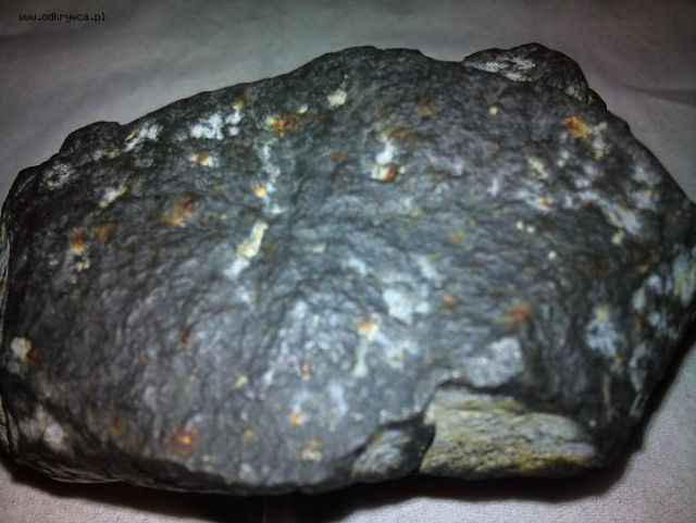

Trolica Napisano 4 Grudzień 2010 Napisano 4 Grudzień 2010 Witam ! Znalazłem taki kamień waży ok 500g. Znalazłem go na początku 2010.Po 4 miesiącach, kiedy w nocy, widziałem spadająca i świszczącą kulę ognia.Ma wszystkie znamiona, które mówią, że może on być ciekawym obiektem.Duży ciężar przyciąga magnes, widać rdzawe plamki, wyraźne obtopienia z jednej strony, w miejscu małego otworu świecący metaliczny punkt.Proszę o opinie . Pozdrawiam
pytajnick Napisano 5 Grudzień 2010 Napisano 5 Grudzień 2010 Twój kamol wygląda obiecująco , tyle można powiedzieć na podstawie słabego zdjęcia i tego co napisałeś . Spróbuj zrobić tak jak kilka postów wyżej radzi kolega wilhelm i dopiero wklej zdjęcia na forum.W tej kwesti od lat nic się nie zmieniło i metoda cały czas jest aktualna. Ja tam przygladam się każdemu znalezionemu wykrywaczem kamolowi i badam go jak radzą powyżej . Wiem że kiedyś nadejdzie ten dzień :)

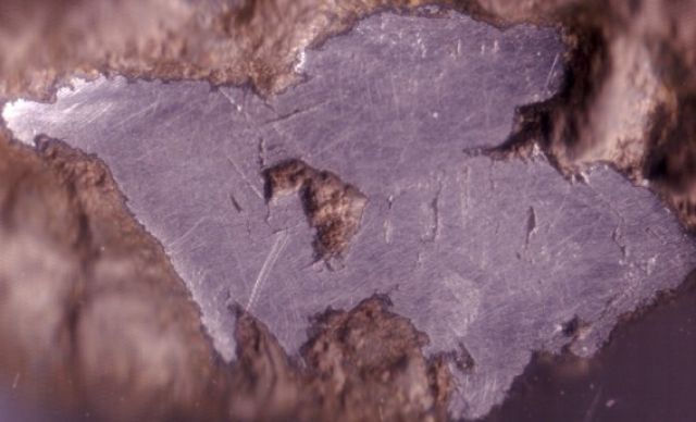

adcon Napisano 8 Grudzień 2010 Napisano 8 Grudzień 2010 Ja ostatnio znalazlem takie cos .Troche zakanciaty jak na meteoryta ale zobaczymy
