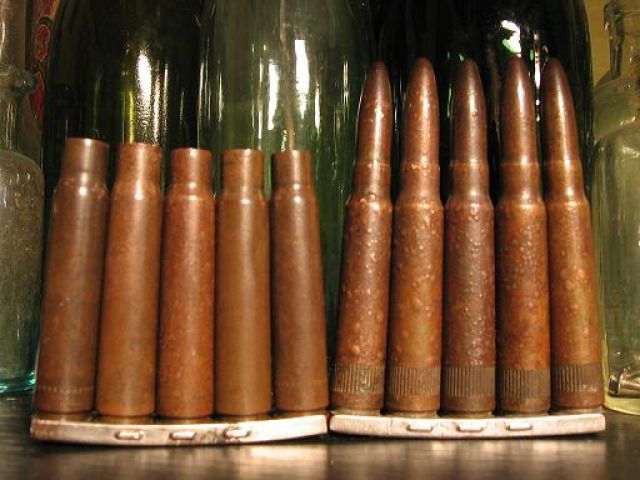

Maćko Napisano 26 Wrzesień 2005 Napisano 26 Wrzesień 2005 Ja proponuję : ciepła woda+mydełko+ stalowy zmywak do naczyń=czysta łuseczka i co dla mnie najważniejsze nie świeci się jak psu jajka.Przykład na fotce.Polskie szkolniaki i puste mauserki.Pzdr
