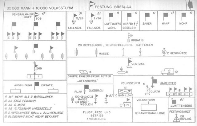

Wraith Napisano 4 Sierpień 2005 Napisano 4 Sierpień 2005 Oto spis jednostek które znalazłem w Breslauer Apokalypse, bodajże w jednym z ostatnich tomów jest jeszcze dokładniejszy spis jednostek, włącznie z dowódcami niższych szczebli. Kiedyś ktoś się kłócił z mareckim że nie używano Goliatów, z wykazu widać jakie są fakty. BTW Goliaty produkcji wrocławskiego FAMO. Jeżeli chodzi o odcinki na których walczyły poszczególne oddziały to jest to wszystko zależne od okresu walk, dużo jednostek było cały czas były przerzucanych z jednego odcinka na inny, więc nie można tutaj mówić o obronie danych pozycji.

Jeager Napisano 7 Sierpień 2005 Napisano 7 Sierpień 2005 Spadochroniarze byli na pewno w tzw. Domu Inwalidów, a z jakiej jednostki nie pamiętam, tu obok nich z tego co pamiętam walczył jeszcze Volkssturm.
Leuthen Napisano 8 Sierpień 2005 Napisano 8 Sierpień 2005 Jeśli chodzi o spadochroniarzy walczących o FB - o Dom Inwalidów walczyły pododdziały III batalionu 26 pułku spadochronowego (o pobliską zajezdnię tramwajową przy ul. Legnicką również). Czy FJ walczyli w pobliżu torów kolejowych wiodących do Obornik - nic o tym nie słyszałem. FJ walczyli w wielu zapalnych" punktach na terenie miasta, o czym długo by opowiadać. A zrobienie zestawienia kto z kim gdzie walczył" to by była zabawa na parę dni :-)PozdrowieniaLeuthen
