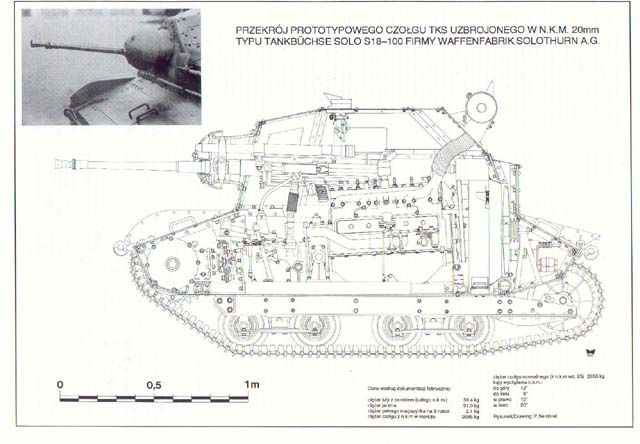

yoony Napisano 29 Lipiec 2005 Autor Napisano 29 Lipiec 2005 panowie mam do was takie pytanie w jakisposob bylo w tekasie zamontowane dzialko 20mm??czy do dano jakis stelaz podtrzymujacy je wkoncu musialo miec wieksza mase i odrzut niz karabin ?
jotes Napisano 29 Lipiec 2005 Napisano 29 Lipiec 2005 Z pamięci: tak, była przegubowa podpora" podtrzymująca działko w okolicach zamka, a zamocowana chyba w okolicach jarzma.Szkoda, że nie ma Hartmanna, pewnie wiedział by coś więcej. Ja nie widziałem jarzma do nkm-u...Pzdr,jotes
Grendel Napisano 30 Lipiec 2005 Napisano 30 Lipiec 2005 Rysunek pochodzi z artykulu p.Komudy w Militariach.Niestety nie dysponuje zdjeciami, ani rysunkiem jarzma nkm.Oryginalu nie widzialm rowniez :(Yoony - wybacz mi, ze nie wyslalem Ci jeszcze obiecanych zdjec - za wiele mialem zajec tej wiosny i latem i nie bylem od czasow naszej wymiany korespondencji w Auburn.Ale to nie znaczy, ze zapomnialem.Przy najblizszej wizycie zdjecia zrobie i Ci wysle.Bylem za to ostatnio kilka razy w Patton Museum i sporo ciekawych zdjec mi stamtad przybylo.Jesli cos chesz - daj znac.PozdrowieniaGrendel

yoony Napisano 31 Lipiec 2005 Autor Napisano 31 Lipiec 2005 mowimy oczywiscie o tym nkmktory jest pokazany w watku Sprzęt, który nie zdążyliśmy wdrożyć do września 1939na samej gorze mysle ze pokazany tam uklad do strzelan p-lothttp://www.odkrywca-online.com/picsforum11/20_mm.jpgmoze dawac odpowiedz na to cos podtrzymujace w okolicach zamka ?jeszcze ma takie pytanko czy w TKS zasilanie tez bylo z magazynka ?bo jakos mi sie niewidzi rzeby on sie zmiescil ?chyba ze moze byl jakis mniejszy tak niemcy ktorzy do Kwk 38 stosowali magazynek taki sam jakdo Flak 38 tyle ze o polowe mnieszy bede wdzieczny za komentaz

jotes Napisano 31 Lipiec 2005 Napisano 31 Lipiec 2005 Przy okazji: ciekaw jestem czy komuś udało się zidentyfikować na jakimś zdjęciu śruby, które mocowały podstawę nkm-u do kadłuba tak jak na tym rysunku dla Solothurna. A może podstawa polskiego nkm-u była przykręcona w innym miejscu, np. do pionowego pancerza przy jarzmie?Pzdr,jotes
Grendel Napisano 4 Sierpień 2005 Napisano 4 Sierpień 2005 Znow po przerwie...Po krotce:1.Ile tankietek przebudowano i przezbrojono - nie wie nikt.Mniej wiecej wiadomo ile trafilo do jednostek, ale to tez zalezy od zrodel.Kilka TK przebudowano w czasie badan prototypow, ale ile tez nikt nie wie.Co do pozniejszej przebudowy, to zdaje sie, ze to zostalo tylko w planach.2.Nie widzialem zadnego zdjecia, ktore umozliwialoby potwierdzenie lokalizacji mocowania podstawy nkm'u do kadluba.Ale jest niemalze pewne, ze bylo to identyczne, badz niemalze identyczne, jak w przypadku Solothurn'a.Z tej prostej przyczyny, ze zamocowanie go do podstawy jarzma wymagaloby wzmocnienia konstrukcji czolowego pancerza.Utrudnialoby tez wywazenie broni (moim zdaniem).Jest to jednak czcze domniemanie, bo zdjecia nie widzialem.Sa ponoc rysunki projektowe, ale mi sie do nich dotrzec nie udalo.3.Sparwe magazynkow zdaje sie omowilismy iedys w watku o tych tankietkach.4.W pierwotnych planach modenizacja tankietki miala sie wiazac z mozliwoscia uzycia nkm'u do strzelan p-lot., ale szybko z tego zrezygnowano - o ile pamietam - ze wzgledu na zbyt male pole ostrzalu broni i koniecznosc celowania" calym pojazdem.Seryjne" pojazdy nie mialy takiej mozliwosci.5.Yoony - oczywiscie, ze pamietam.A co do ciekawego" z Patton Museum - hmmm...Wszystko!Popatrz na: http://www.armorfortheages.com/New%20Museum%20page.htmJutro wybywam na urlop.Do uslyszenia po powrocieGrendel
