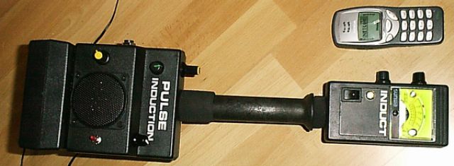

Netcom Napisano 30 Marzec 2003 Share Napisano 30 Marzec 2003 PanowieSiła internetu jest przeogromna. Bezpośrednio po wyrażeniu na forum (patrz post wyżej) mojego bólu z powodu opóźnienia terminu realizacji zamówienia zostałem zaskoczony telefonem od producenta a niecałe dwa dni później miałem już sprzęt + prezent od firmy.Mowa o wykrywaczu SAPER COLOR 2 prod.NOWAK MYSZKÓW.Poniżej kilka zdjęc dla zainteresowanych i moje subiektywne wrażenia:1. Wykonanie- materiały (PCV) nie są rewelacyjne, ale konstrukcja jest przemyślana i starannie wykonana. 2. Ciężar i wyważenie- SUPER. 3. Strojenie sprzętu- to jest zaleta detektorów typu PI. Włączam, ustawiam częstotliwość tykania, poziom wysterowania diód i gotowe.Żadnego strojenia do gruntu -wszystkie nastawy sie robi w powietrzu .W sumie 10 sekund roboty.3a. Odczucia słuchowe- piszczy ładnie.4.Dyskryminacja-wyniki nie są jedznoznaczne, w każdym razie daleko mi do zachwytu.Łuskę mosiężną mauser w niezłym stanie można rozróżnić bez trudu-zaświeca się czerwona dioda.Tak samo kawałki blachy mosiężnej czy z innego metalu kolorowego.Ale również drut zwinięty w okręg ma podobny sygnał-bardzo silne świecenie diody czerwonej, również rurka (nie wiem z czego) i ogniwo łańcucha.Moneta 2 fenigi wspólczesna zaświeca czerwoną diodę dopierogdy jest naprawdę blisko cewki --- i to mnie martwi najbardziej. Spore kawały skorodowanego żelastwa i blachy stalowej -zapala sie dioda zielona.Najwięcej miałem sygnałow gdy obie diody gasną-zawsze były to smieci, ale nie kopałem wszystkiego, więc może przepuściłem jakieś ciekawe znaleziska.5. Namierzanie przedmiotów - używałem tylko mniejszej (średnica 28cm) z dwóch cewek z kompletu, dokładne namierzenie położenia przedmiotu wielkości monety jest trudne, cewka jest po prostu za duża.(polecam mały wykrywacz do lokalizacji przewodów w ścianie: cena około 40PLN, zasięg 3 cm, super skraca czas grzebania)6. Zasięg- nie robiłem testów z lenistwa i braku miarki w lesie. W domu to bez sensu, wszędzie coś piszczy.W sumie na razie jestem zadowolony, ale jezeli następnym razem nie znajdę fajnych monet to się wkurzę. Odnośnik do komentarza Udostępnij na innych stronach More sharing options...

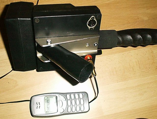

Netcom Napisano 30 Marzec 2003 Share Napisano 30 Marzec 2003 U góry gniazdo cewki, na dole podłączona wtyczka od ładowarki.Komórka nie była w komplecie:)) Odnośnik do komentarza Udostępnij na innych stronach More sharing options...

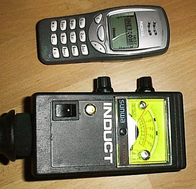

Netcom Napisano 30 Marzec 2003 Share Napisano 30 Marzec 2003 Display wykrywacza. Odnośnik do komentarza Udostępnij na innych stronach More sharing options...

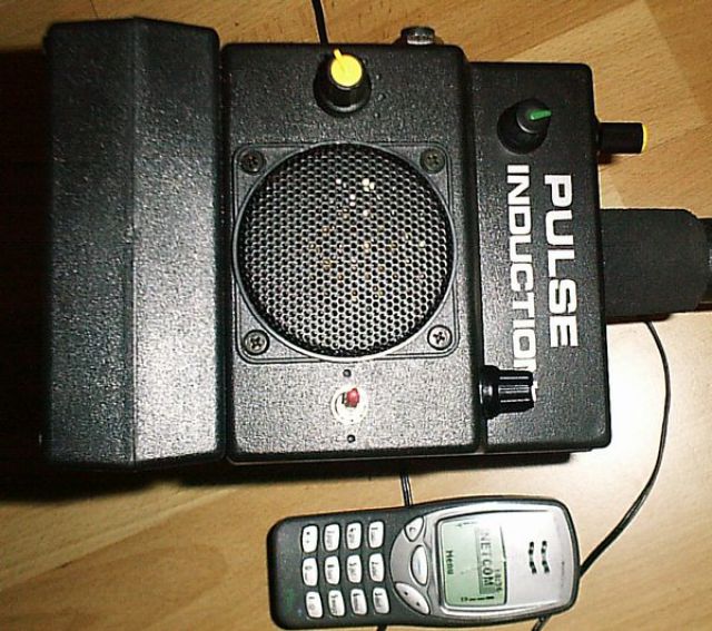

Netcom Napisano 30 Marzec 2003 Share Napisano 30 Marzec 2003 Gałki do kręcenia i głośnik. Odnośnik do komentarza Udostępnij na innych stronach More sharing options...

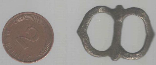

Netcom Napisano 30 Marzec 2003 Share Napisano 30 Marzec 2003 Moneta użyta do prób i sprzączka znaleziona za pomocą tego wykrywacza. Odnośnik do komentarza Udostępnij na innych stronach More sharing options...

gucio Napisano 31 Marzec 2003 Share Napisano 31 Marzec 2003 Witam:)Ja musze wam powiedziec ze na wykrwacz od pana Nowaka czekałem 4 dni.Nawet poprosiłem go zeby przyjechał do mnie do domu i przyjechał.Do netcoma:Co do szukania monet to nie bardzo sie on nadaje,za to na militaria jest dobry.Pozdrawiam:)Gucio Odnośnik do komentarza Udostępnij na innych stronach More sharing options...
