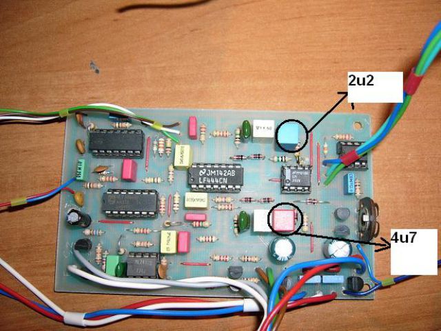

SWaldek Napisano 29 Czerwiec 2005 Napisano 29 Czerwiec 2005 Boruta pmyliłeś ludzi autorem stronki z linku jest inio, a co do wykrywacza ALL1 to wcale nie jest kłopotliwy i wymagający i nie zawiera więcej elementów niż f555. Dodatkowo można zmniejszyć liczbę układów poprzez zastąpienie niektórych poczwórnymi np 2xLF442 = LF4442xTL062 = TL064. Na koniec można pozbyć się kanału PIN POINT i wychodzi bardzo przyjemna wykrywka. Nie zaprzeczam jednak,że cały sukces leży w prawidłowo wykonanej sondzie , a jej wykonanie nie jest łatwe. Pewnie zmontowany układ nie wymaga jakiegokolwiek strojenia bowiem elementy są tak dobrane ,że układ odpala natychmiast.Na zdjęciu właśnie taki układPozdrawiam i życzę sukcesów w konstruowaniu

SWaldek Napisano 1 Lipiec 2005 Napisano 1 Lipiec 2005 Jak napisałem wyżej, nie sztuka jest złożyć elektronikę, ale całe sedno tkwi w dobrze zrobionej sondzie, bowiem nie obejdzie sie bez dobrego sprzętu pomiarowego, żyłki majsterkowicza i ogromnej cierpliwości.Życzę sukcesów Pozdrawiam
