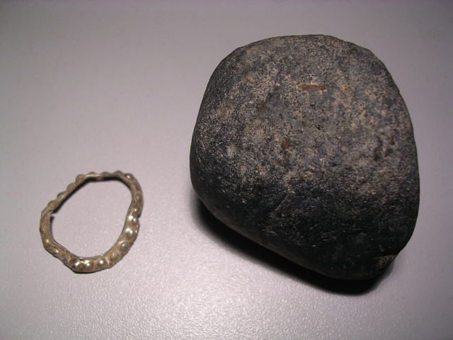

Piorek Napisano 22 Czerwiec 2005 Autor Napisano 22 Czerwiec 2005 Witam,dzis chwilka w terenie, to male chyba sreberko wyskoczylo z glebokosci sztycha saperki a wykrywacz dawal piekny sygnal, dzis zaklocen brak!Kamyk to tez wykopek ktory powinien byc ciekawostka szczegolnie dla Rutusa, na ten rodzaj kamienia wykrywacze reaguja czystym sygnalem przy maksymalnej dyskryminacji.PozdrowieniaPiorek

nikt Napisano 23 Czerwiec 2005 Napisano 23 Czerwiec 2005 Witam ! Ten kamień daje sygnał jak na metal ? Czy też podwójny ?pozdrawiam .
Piorek Napisano 23 Czerwiec 2005 Autor Napisano 23 Czerwiec 2005 Rutus, daje pojedynczy czysty sygnal.Edik, to raczej jakis granit, sa miejsca gdzie trafia sie czesto takie kamienie.Pozdrawiam
luger Napisano 23 Czerwiec 2005 Napisano 23 Czerwiec 2005 U mnie kamienie dają sygnał w trybie dynamicznym. Po przełączeniu na statykę wykrywacz ich nie widzi. Nakopałem się trochę zanim na to wpadłem:)Pozdrawiam L.
Edik Napisano 24 Czerwiec 2005 Napisano 24 Czerwiec 2005 Niestety Piorek, jesli chcesz wiedzieć co to jest na 100% musisz to skonsultowac z geologiem...PodzrawiamEdik
