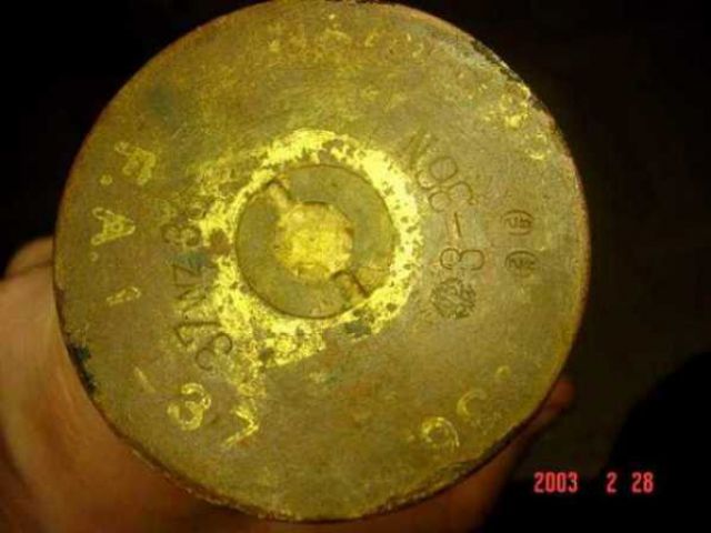

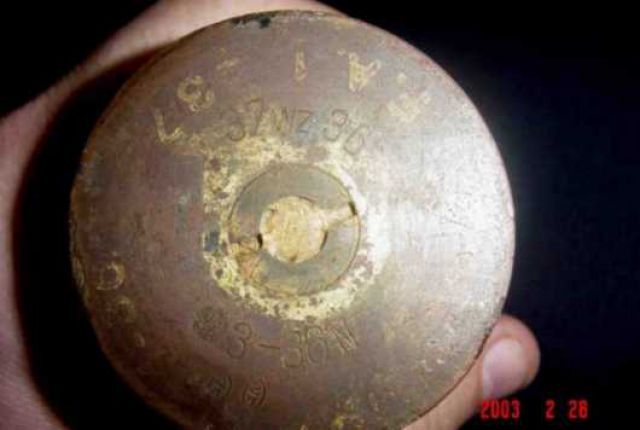

okejos Napisano 28 Luty 2003 Autor Napisano 28 Luty 2003 witam czy na podstawie tego zachowanego pocisku (oczywiście rozbrojonego ) mozna cos powiedzieć o jego pochodzeniu ???
Gość Napisano 28 Luty 2003 Napisano 28 Luty 2003 Na pewno dużo więcej niż to, że pochodzi od działka 37mm wz.36 - musisz trochę popracować nad zdjęciami :-)
Gość Napisano 28 Luty 2003 Napisano 28 Luty 2003 Jeśli chodzi o denko łuski, to tak :-)))). A gdzie reszta?
Gość Napisano 28 Luty 2003 Napisano 28 Luty 2003 Tzn. chodzi mi o to, że rodzaj pocisku był oznaczany na denku i na boku, a poza tym pocisk 37-emki ma piekny kształt :-)

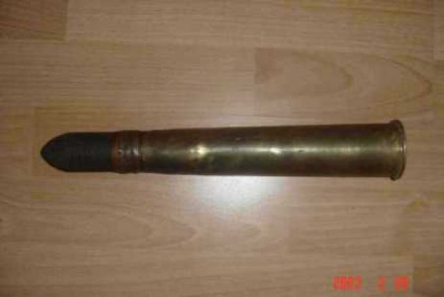

okejos Napisano 28 Luty 2003 Autor Napisano 28 Luty 2003 oto cały. robiłem fotki w największej rozdzielczości i cięzko zmniejszyc nie tracąc na jakości.

Gość Napisano 28 Luty 2003 Napisano 28 Luty 2003 Na podstawie tego zdjęcia WYDAJE się, że jest to pocisk ppanc. Były dwa ich rodzaje: zwykły i ze smugaczem. Ten ostatni miał czerwoną krechę na spodzie łuski i na pocisku.Pzdr,jotesP.S. Pozostałe informacje (producent etc.), to już ktoś inny, bo na tym się moje możliwości kończą :-(
Gość Napisano 1 Marzec 2003 Napisano 1 Marzec 2003 a może ktoś podac parametry takiego pocisku zawłaszcza masę poszczególnych elementów?
bolas Napisano 1 Marzec 2003 Napisano 1 Marzec 2003 Okejosie: na bank jak mowi jotes: pocisk od polskiego ppanc wz.36 - jak chcesz sobie poczytac to mam w domciu Album do wykazu nazw amucnicji" wydany przez MSWOJSK w 1936 roku - 101 stron A4 z opisami polskiej amunicji wszelkich kalibrów łącznie z granatami itp (od 7,92 do 310 mm) - dokłądne rysunki i pzekroje - fajna sprawa - moge ci to odbić - jak Cie interesuje maila znasz :)p.s. był do niego ładunek miotający ? w oryginale wygląda jak makaron - takie smiesne płaty :)
wolf Napisano 2 Marzec 2003 Napisano 2 Marzec 2003 Mam taki sam pocisk 37 mm Boforsa u ciebie ma bicia37wz.36 oraz orła 3-36N , u mnie jest 37wz.36 orazPk.2-36 inna zadład ?.
Gość Napisano 2 Marzec 2003 Napisano 2 Marzec 2003 A moj ma jeszcze inne bicia ( inny wytworca WA-2, w tym powyzej WA-1), w tym duze, malowane, czarne P na cale denko luski (ppanc)oraz takze czarna farba I2- 194g P-8 i jest caly w w bialej farbie ( malowanie zimowe?)
