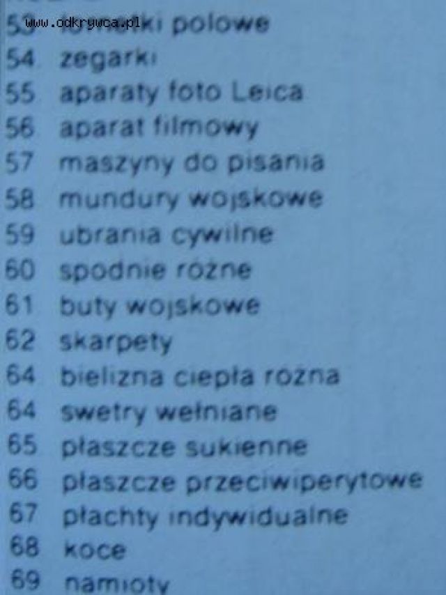

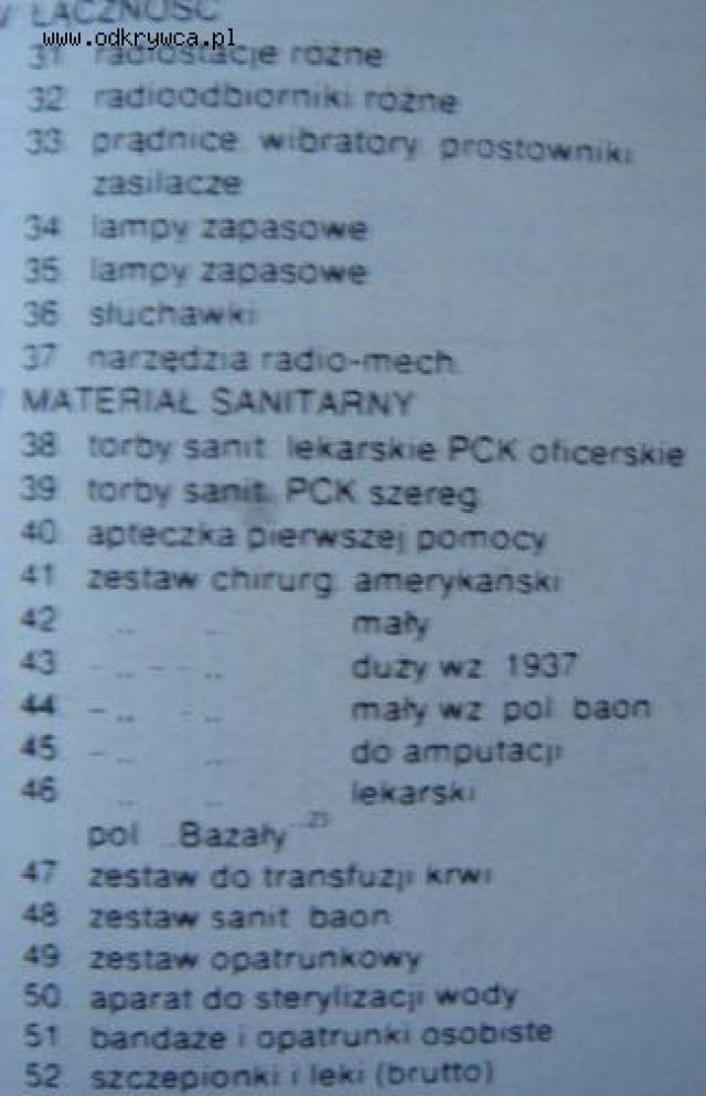

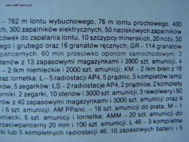

mietek Napisano 8 Lipiec 2007 Autor Napisano 8 Lipiec 2007 Rodzaje zasobnikow, ksiazka Cichociemni" J. Tucholski
mietek Napisano 8 Lipiec 2007 Autor Napisano 8 Lipiec 2007 spis zrzuconych rzeczy, zrodlo jak pare postow wyzej
