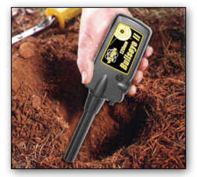

VanWorden Napisano 21 Kwiecień 2005 Napisano 21 Kwiecień 2005 PS. Zapomniałem dodać że jeśli Bullseye to poproś o model II z cynglowym" przyciskiem albo jeszcze jakiś inny krecik..
luger Napisano 21 Kwiecień 2005 Autor Napisano 21 Kwiecień 2005 Właśnie o nim myślę:) Przy zakupie w stanach wychodzi za 360zł a to nie jest wygórowana cena. Droższe PI już mam, których teraz nie mogę sie pozbyc;)
VanWorden Napisano 21 Kwiecień 2005 Napisano 21 Kwiecień 2005 Luger - jesteś absolutnie pewien że to nie model I z przyciskiem zamiast cyngla? Zauważyłem że teraz wszyscy go wyprzedają i np. na angielskim ebay mozna dostać za 50 funtów czyli mniej więcej w cenie o której piszesz.. PozdrawiamVW
