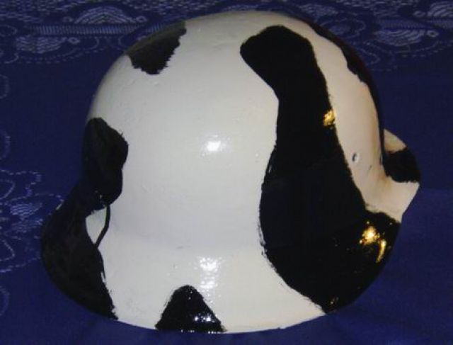

Zoohy Napisano 21 Marzec 2005 Autor Napisano 21 Marzec 2005 Witam nabyłem hełm niemiecki w całkiem niezłym stanie, tylko że problemem jest to że został pomalowany przez jakiegoś kata farbą olejną, jak myślicie czym można by to zdjąc żeby go zbytnio nie zniszczyć?
Chrumiś Napisano 22 Marzec 2005 Napisano 22 Marzec 2005 Witam, są preparaty do kupienia w sklepie z farbami, smarujesz metal preparatem, czekasz jakiś czas i farba powoli odchodzi, i tak kilka razy do zamierzonego efektu. Ewentualnie zawsze możesz oblać benzynką i podpalic, bedzie taki fajny real. Albo zkop w ogródku i poczekaj troche, fajnie zardziewje i bedzie wykopek. Z tym ostatnim to zart, ale zawsze jakies rozwiazanie.Pozdro chrum
krzysiek Napisano 22 Marzec 2005 Napisano 22 Marzec 2005 Pytanie - chcesz usunąć farbę do gołego metalu, czy chcesz sprawdzić czy pod spodem jest oryginalna farba?Jeśli do gołego metalu - zrób sobie roztwór kreta (NaOH) w wodzie kranowej tak z 15-20% i wrzuć ten hełm do niego na kilka dni. Farba się zacznie łuszczyć i zejdzie. Tylko ostrożnie... bo to badziewie jest bardzo źrące. A jeśli chcesz sprawdzić czy pod spodem nie ma farby oryginalnej to musisz ustalić typ farby. Na pewno jest olejna? Spróbuj rozpuszczalnikiem nitro i acetonem. W tej chwili nie pamiętam, ale któryś z nich na pewno zadziała. PozdrawiamKrzysiek
Cyrograf15 Napisano 22 Marzec 2005 Napisano 22 Marzec 2005 Jeżeli zależy ci na orginalnej farbie która moż być pod olejną to wygotuj go w wodzie z proszkiem do prania. Najlepszy był IXI ale nie wiem czy obecnie jest dostępny. Jedyny problem to rozmiar garnga do gotowania.Wojtek
ordonez Napisano 10 Październik 2007 Napisano 10 Październik 2007 Mam podobny problem.Hełm (M-40) który posiadam, był odnowiony na chybcik a- spod farby olejnej widac wżery, powierzchnia jest nierówna. Co sądzicie o piaskowaniu,jako o metodzie pozbywania sie niechcianej farby? Skorupa jest zdrowa, nie widać większych ubytków. Testował to ktoś już może?
1.Leibstandarte Napisano 10 Październik 2007 Napisano 10 Październik 2007 Piaskowanie odradzam. Ja używam chemicznych żeli do usuwania starych powłok (farb) lub szczotki na wiertarce.
Cyrograf15 Napisano 10 Październik 2007 Napisano 10 Październik 2007 Piaskowanie piaskowaniu nierówne. Zakładając że będzie to faktycznie delikatne piaskownie piaskiem a nie np. korundem czy śrutowanie to OK. Przy tej metodzie nie dowiesz się czy czasem nie ma resztek orginalnej farby. Wygotuj lub delikatnie żelem się pobaw, piaskowanie zostaw sobie na koniec. Na to jeszcze masz czas.Wojtek
to17071990 Napisano 23 Październik 2007 Napisano 23 Październik 2007 Po podgrzaniu palnikiem farba zejdzie jak plastelina
