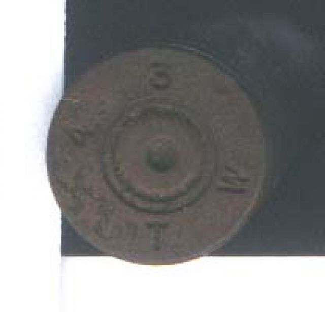

Gość Napisano 27 Styczeń 2003 Napisano 27 Styczeń 2003 Znalazłem łuski mauserowskie z biciami w układzie 12-4-6-10 a nie 12-3-6-9 - czy ktoś wie kto takie robił?
Gość Napisano 3 Luty 2003 Napisano 3 Luty 2003 A ja bym to czytał 43" TW", czyli ew. jakieś amerykańskie.Mimo wszystko pomierz łuski i zobacz, czy nie rożnią się od tych do mausera - nie są przypadkiem smuklejsze i dłuższe?
Jaro5 Napisano 3 Luty 2003 Napisano 3 Luty 2003 Oznaczenie wskazuje na Twin Cities Army Amumunition Plant,Minneapolis,USA.Proponuję sprawdzić wymiary łuski.
Piotr J. Bochyński Napisano 3 Luty 2003 Napisano 3 Luty 2003 Tak jak sugerują koledzy należy zmierzyć łuskę czy przypadkiem nie opowiada wymiarom amunicji kalibru 7,62x63 Sprg.,gdyż znakowania są charakterystyczne dla oznakowań amerykańskich z okresu II WŚ. I nie należy tego robić linijką, tylko suwmiarką wtedy błąd pomiaru będzie mniejszy.
Landminer Napisano 28 Styczeń 2003 Napisano 28 Styczeń 2003 Opisz bicia lub najlepiej zrob zdjecie lub skan.
sloma Napisano 31 Styczeń 2003 Napisano 31 Styczeń 2003 Czołem!Też znalazłem takie (Toruń) i z tego co pamiętam Frozzer też takie wyciągnął pod Olsztynem. Początkowo myślałem po biciach że to amerykańska produkcja ale... ciężko pomyśleć by robili ammo do mauserów. Choć bicia właśnie tak wyglądają. Poczekamy-może ktoś coś będzie wiedział...PzdrSłoma
majcher Napisano 5 Luty 2003 Napisano 5 Luty 2003 Zmierzyć się nie da bo obie maja uszkodzone szyjki - jednak faktycznie nie są mauserowskie. Z jakiej broni można było tym strzelać?Pozdrawiam
Frozzer Napisano 31 Styczeń 2003 Napisano 31 Styczeń 2003 sluchajcie, a moze to jest ajkis tefekt bicia? lekkie przekrecenie luski?poszukam w szpargalach, czy w mojej bicie jest identyczne (czy sie pokrywaja symbole z twoja) to moze troche wujasnic, np. ze jedna firma tak robila, no i przejze jeszcze wzory bic, jak cos to dam znac
