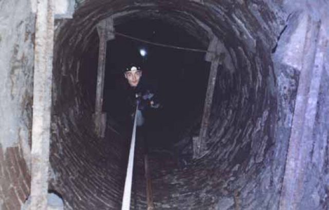

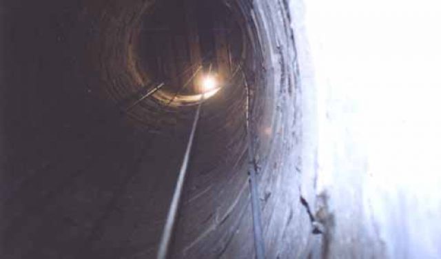

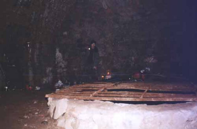

adam242 Napisano 15 Luty 2005 Napisano 15 Luty 2005 Studnie można eksplorować na wiele sposobów. To głownie zależy od kilku czynników takich jak to czy w studni jest woda , czy też nie oraz od głębokości i średnicy studni. Zacznę od końca. Głębokość studni i jej średnica ma wpływ na 2 rzeczy. W przpadku studni niezbyt głębokich - powiedzmy do 15m problemy raczej nie występują ale w głębszych zawsze trzeba brać pod uwagę możliwość wymiany powietrza i ewentualnie dostarczenia go na dół. W tym celu robi się proste obliczenia uwzgldniające srednią pojemność płuc , zużycie tlenu itp. Jeśli planuje się dłuższy pobyt to warto mieć zapewnioną dostawę powietrza . Jeśli się zjeżdza na czuja to warto mieć czujnik stężenia tlenu albo jak to niektórzy robią świeczkę na sznurku , która zjeżdza na dół jako pierwsza i przygasa kiedy tlenu jest mało. Dla przykładu podam iż w studni ,która jest w kazamatach fortu Donjon w Srebrnej Górze byliśmy na dole we dwoje 20 minut a potem zaczęło się robić nieprzyjemnie :-( Studnia jest stosunkowo głęboka . Kolejną sprawą jest średnica otworu studni , która ma wpływ na sposób dostawania się do środka. Przy otworach wskich niektórzy preferują metodę schodznie na tzw. zapieraczkę". Warto wspomnieć że przy stosowaniu tego wychodzenie jest o wiele prostrze niż wchodzenie. Przy studniach o większej średnicy raczej zjeżdza się na linie. Teraz sprawa wody. Jeśli jej nie ma to jest super. Wtedy zwraca się uwagę na wspomnianą wcześniej kurzawkę przed którą baaaardzo trudno jest uciec. Jeśli w studni jest woda to oczywiście w grę wchodzi jedynie nurkowanie. Można też opuszczać elektromagnes na dół - czasem warto od tego zaczynać ;-) Teraz kilka slów o samej eksploracji. Studnia to taka prosta budowla , której konstrukcje są zazwyczaj podobne i spójne. Widząc otwór od góry wiadomo czego się spodziewać niżej. I tu jest pole do popisu. Kiedy ocembrowanie jest ceglane a istnieją przypuszczenia że niżej są jakieś zamurowane poterny lub schowki to niezbędnym i niezastąpionym urządzeniem jest geofon. Pozwala on bezinwazyjnie sprawdzić co jest za ścianą i określić ich grubość. Jeśli studnie zrobione są z betonowych kręgów to sprawa się niestety komplikuje. W studniach tego typu zawsze widać jednak zamurówki o ile wogóle takie są . Ciekawe fanty wyciąga się często z mułu i osadu zalegającego na dnie. Szukając studni godnej eksplorowania warto poznać historię terenu i pogadać z ludzmi. Były sytuacje że w studniach topiło się kosztowności , porcelankę itp. aby nie wpadła w ręce rosyjskich najeźdźców ale to już odrębne tematy.Moim zdaniem to na co należy zwrócić największą uwagę to kwestia bezpieczeństwa. Podstawowe sprawy to rezerwowa butla z powietrzem i najlepiej maska do oddychania. Często w płytkich studniach ( zwłaszcza zanieczyszczonych) wydzielają się różnego rodzaju gazy i trzeba być naprawdę ostrożny, gdyż są to zagrożenia niewidzialne gołym okiem. Zawsze powinna być u góry osoba do asekuracji . Kwestie wybierania ze studni piachu również muszą być dobrze przemyślane. Może to śmieszne ale ważący kilkaset gramów kamyczek , który niefortunnie wypadł z wiadra gdy było u góry , kiedy spada z dużej wysokości to może nam głowę przebić na wylot ;-) Tu akutar przesadziłem ale może nam szkód narobić sporo. Podstawa to wszystko dobrze przemyśleć.pozdrawiam

adam242 Napisano 16 Luty 2005 Napisano 16 Luty 2005 początkującym w ramach treningu polecam studnie srebrnogórskich fortów. Mają powyżej 70m
