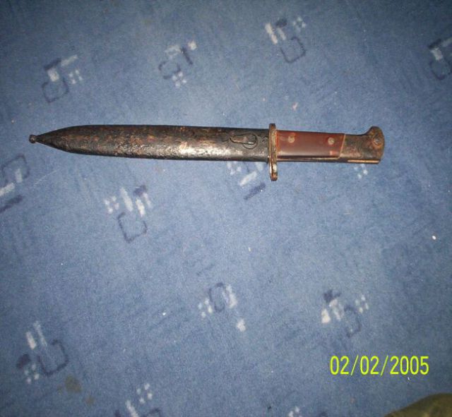

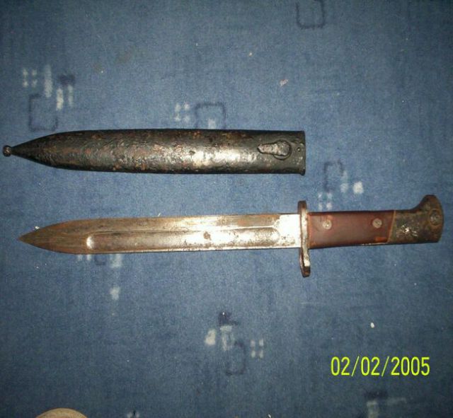

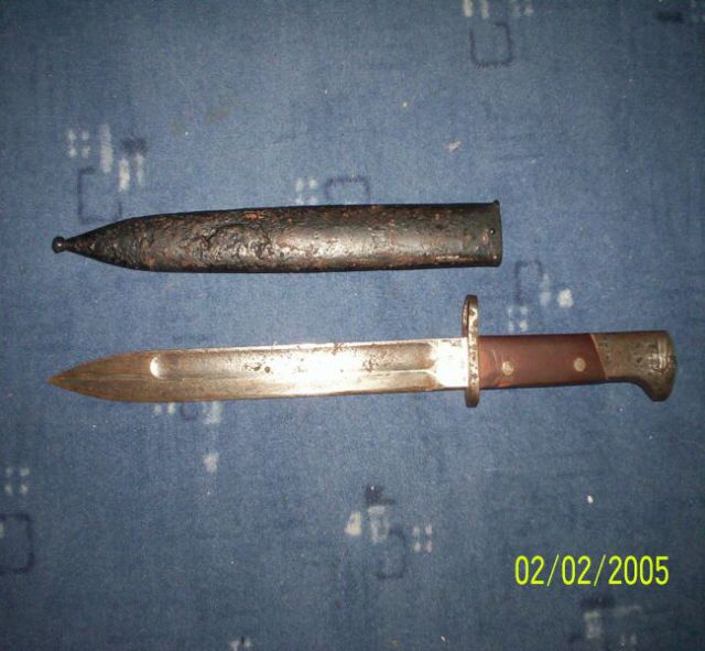

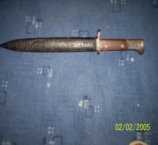

SSzuder Napisano 3 Luty 2005 Autor Napisano 3 Luty 2005 Witam.Nabyłem ostatnio taki ładny bagnecik :)wz. 28 F.B. Radom z pochwą.no i mam problem: chce go wyczyscić, ale nie wiem jak się do tego zabrać (tj. wiem, ale wole zasięgnąć rady fachowców :)).pierwsze myslałem o elektrolizie, potem o autolizie a na końcu znajomy podrzucił mi pomysł moczenia w nafice...no i sam nie wiem co robić :Ddodam że pochwa ma kilka małych dziurek (ale blacha wokół nich jest zdrowa i silna), do tego jest pomalowana czarną farbą. Sam bagnet ma kilka głębszych wżerów, ale ogólnie jest dosc dobrej kondycji (posiada głównie rdzawy nalot) - zresztą wszystko jest na zdjęciach.Please help me! :)
SSzuder Napisano 3 Luty 2005 Autor Napisano 3 Luty 2005 no i jeszcze jedno :)musze tylko dodać, że okładki nie są orginalne, nawet z drewna nie są :D ktos je zrobił z jakiegos tworzywa
Cyrograf15 Napisano 3 Luty 2005 Napisano 3 Luty 2005 W bagnecie wymień okładki i śrubki, czyść ręcznie włókniną. Pochwa może elektrolizy nie wytrzymać, ale to chyba jedyna metoda w tym wypadku. Można też zostawić taką jaka jest.Wojtek
Cyrograf15 Napisano 3 Luty 2005 Napisano 3 Luty 2005 Jeszce jedno, pochwe zawiń w szmate nasączoną rozpuszalnikiem i całość do worka foliowego. Na drugi dzień powinno udać się zmyć farbe. Wtedy ocenisz faktyczny stan metalu.Wojtek
Kolekcjoner (Marek Z) Napisano 3 Luty 2005 Napisano 3 Luty 2005 Witam,z tym rozpuszczalnikiem to raczej kiepski pomysł bo farba wygląda na oryginalną i nie ma sensu jej usuwać! Pochwę możesz potraktować fosolem (nanosić pędzelkiem lub wrzucić do naczynia nim wypełnionego) - farby nie powinno ruszyć. Z tym, że musisz pamiętać by przedmiot poźniej bardzo dokładnie wypłukać.Pozdrawiam,Marek
Cyrograf15 Napisano 3 Luty 2005 Napisano 3 Luty 2005 Wygląd to jak wtórna farba na rdzy. Jeżeli to orginalna farba, to tak jak napisał Marek.Wojtek

SSzuder Napisano 4 Luty 2005 Autor Napisano 4 Luty 2005 no więc już wszystko pisze :)-zatrzask jest sprawny-okładki są dorobione przez kogoś z jakiegoś tworzywa-śrubki są nieorginalne -farba (na 100 %) nie jest orginalna, pod nią jest warstwa rdzy-blacha na pochwie (choć nie widać tego na zdjęciach) jest bardzo mocna! (nawet blacha obok dziurek jest nie do zgięcia ręką). jak coś to moge powysyłać zdjęcia (lepszej jakości) na maila.pozdrawiam SzuderP.S.to nie jest wykop, tan bagnet nigdy nie leżał w ziemi
