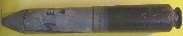

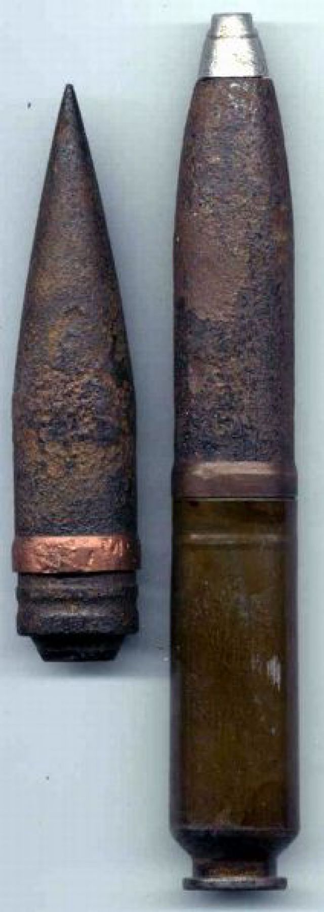

IRONRAT Napisano 3 Luty 2005 Autor Napisano 3 Luty 2005 Mam pytanie. Kto wykorzystywał, lub też mógł wykorzystywać w czasie wojny na terenie polski amunicję 30 mm?PozdrawiamIronrat
IRONRAT Napisano 3 Luty 2005 Autor Napisano 3 Luty 2005 Chodziło mi o aukcję:http://www.allegro.pl/show_item.php?item=41102685http://www.allegro.pl/show_item.php?item=41102437,Nie słyszałem o Me-262 nad Polską, te pociski nie przypominają tych z ME-262, a raczej wyglądają na Flak 3cm.Ironrat

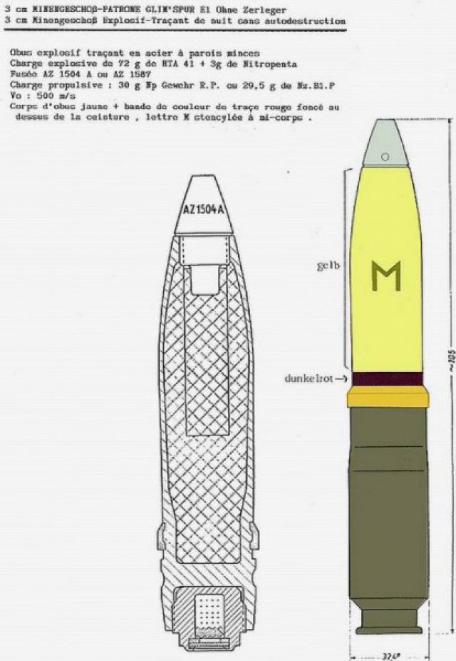

MK Napisano 3 Luty 2005 Napisano 3 Luty 2005 Jeśli 30 mm i Me-262 to wchodzi w rachubę tylko MK-103 lub MK-108. Ammo do tych działek jest tu:http://www.inert-ord.net/luft02h/I to raczej nie to, co na allegro.Pozdrawiam

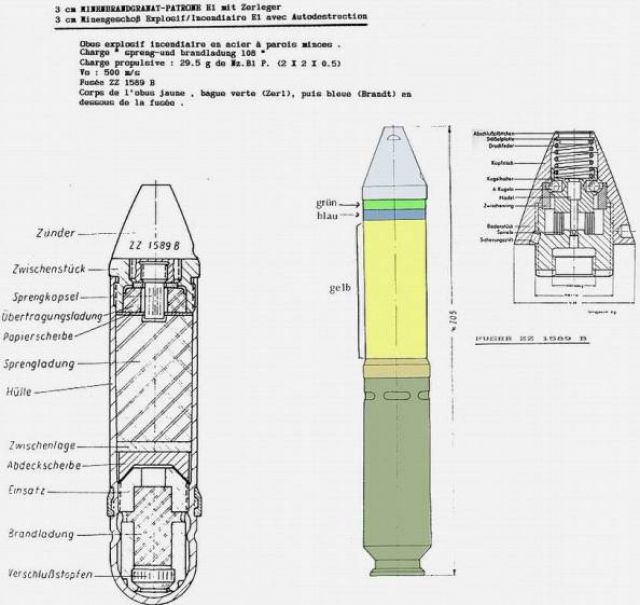

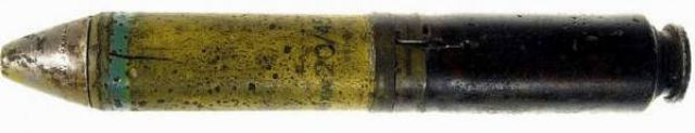

IRONRAT Napisano 3 Luty 2005 Autor Napisano 3 Luty 2005 Dziękuję, zdjęcie mk 108 i amunicji można jeszcze znaleźć tu:http://www.luft46.com/armament/mk108.htmlCzłowiek albo nie wie co to jest, albo robi ludzi w bambuko. Jak dla mnie, to to co on wystawia bardzo przypomina flaka 2cm, oczywiscie w nieco większym wydaniu. Może się mylę co do flaka, ale od Me-262 to to nie jest.Ironrat

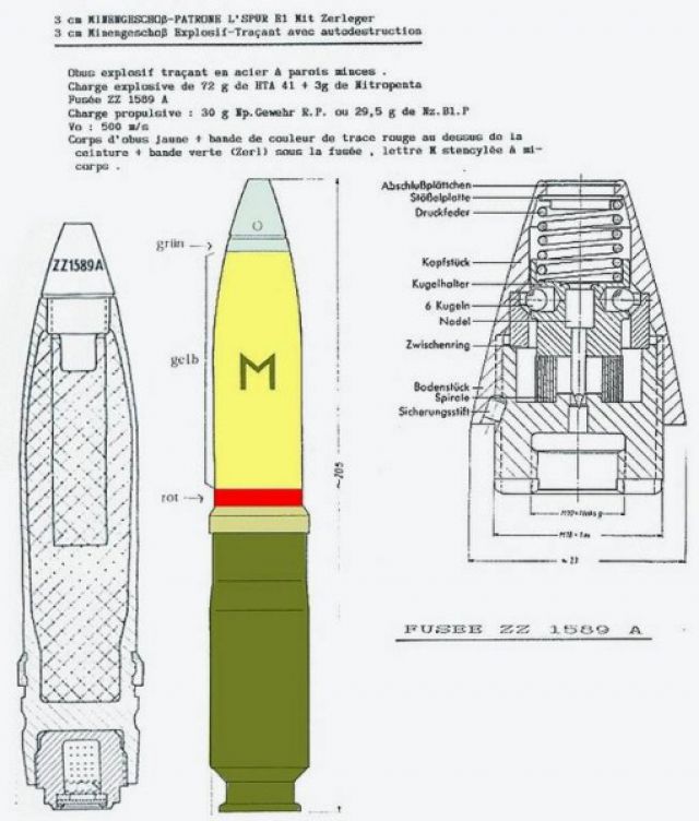

jack61 Napisano 3 Luty 2005 Napisano 3 Luty 2005 Oj chyba nie robi nikogo w bambuko do mk 108 blo kilka roznych pociskow Znalazlem taki chyba podobny ?
IRONRAT Napisano 3 Luty 2005 Autor Napisano 3 Luty 2005 Podany przeze mnie link zawiera całą listę samolotów wykorzystujących MK 108, w tym Me-109, Me-110, Fw-190. Przedstawione przez ciebie pociski faktycznie są podobne. Ale nadal uważam, że one nie pochodzą z Me-262. Może inaczej, jeśli są od MK 108, to z jakiego typu samolotu? Ten twój szpiczasty, wygląda na przeciwpancerny.Ironrat

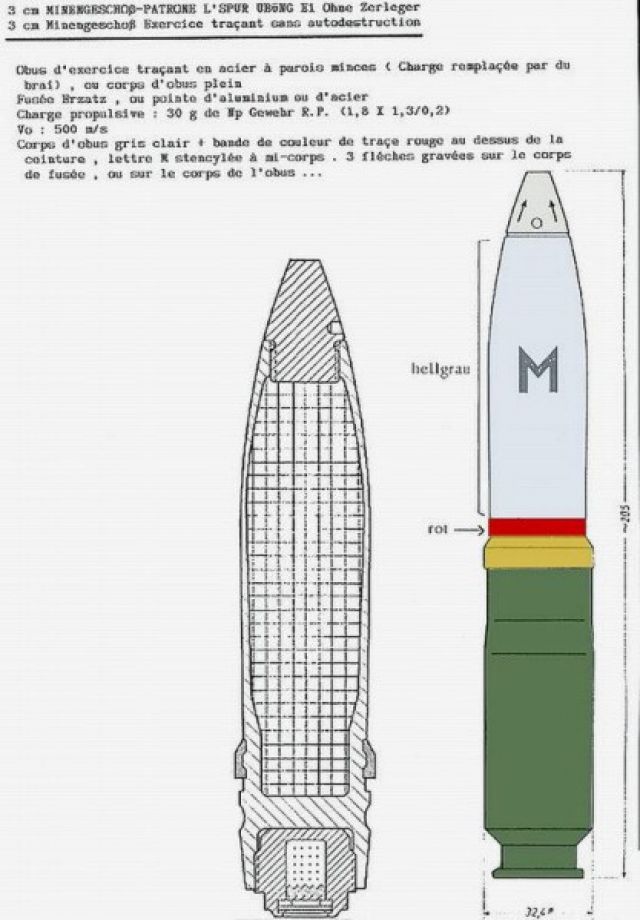

IRONRAT Napisano 3 Luty 2005 Autor Napisano 3 Luty 2005 Z tego co przeczytałem w matriałach o Me-262, to K1, którego przekrój pokazałeś i M1 były dwoma typowymi pociskami od tego samolotu. Tak a propos. Z jakiej książki pochodzi ten rysunek?Ironrat
jack61 Napisano 3 Luty 2005 Napisano 3 Luty 2005 Niestety nie pamietam adresu strony z jakiej te dane zgrałem mam to na CD to bya jakas strona o ammo.jezeli gdies sie dogrzebie to Ci podam Mam tez zgrane przekroje innej ammo 30 mm i zapalnikWydaje mi sie ze kazdy z tych pociskow mogl byc teoretycznie i praktycznie wystrzelony z Me 262 np na poligonie w czsie prob.pzdr Jack61
MK Napisano 3 Luty 2005 Napisano 3 Luty 2005 http://www.munavia-21.org/docMK108vrac.htmPotrzeba czegoś więcej? ;-)Pozdrawiam
MK Napisano 3 Luty 2005 Napisano 3 Luty 2005 No to do pełni szczęścia brakuje tylko tego:http://www.munavia-21.org/AMMOS/gew2bordwaffe3.htmSpoko stronka, pierwszy raz na nią trafiłem, ale będę ją przeglądał i przeglądał... uch! :)Pozdrawiam

jack61 Napisano 3 Luty 2005 Napisano 3 Luty 2005 mozna jeszcze hipotetycznie dopuscic ze ammo wcale nie zostalo wystrzelone z dziaka brak sladów na pierscieniu a gdzis na terenie Polski bylo produkowane . transport mogl zostac bum i takie cosik zostalo u nas .
IRONRAT Napisano 3 Luty 2005 Autor Napisano 3 Luty 2005 Dlatego wszystko wydaje mi się dziwne. Same pociski, bez łusek, pierścień wiodący dziewiczy... Jeśli założymy nawet polską produkcję, to na jakiej podtswie wtedy stwierdzić, do jakiego samolotu była przeznaczona. Ironrat
