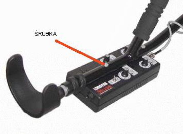

Gizeh Napisano 18 Maj 2005 Napisano 18 Maj 2005 A ja mam prozaiczne pytanie: jak wydłużyć podłokietnik w Solarisie? Przez odkręcenie najbliższej śruby, tej na focie? Nic na siłę nie chcę kombinować żeby nie ułamać. Pozdro
Kopi Napisano 18 Maj 2005 Napisano 18 Maj 2005 Witam.Pod podłokietnikiem masz nakładkę plastikową. Wyciągasz ją, wydłużasz podłokietnik żeby pasował i wkładasz spowrotem zacisk.PozdrawiamKopi
