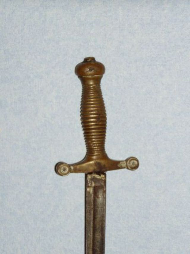

searcher Napisano 30 Styczeń 2005 Autor Napisano 30 Styczeń 2005 Witam.Prosze o identyfikację tej szpady.Długość to 84 cm głownia + 11,5 cm rekojesc. Trawiona, ale na razie ciezko zauważyć co i jak. Z góry dziękujęPozdrawiamsearcher
searcher Napisano 30 Styczeń 2005 Autor Napisano 30 Styczeń 2005 ..i w całej okazałości..Pozdrawiamsearcher
searcher Napisano 30 Styczeń 2005 Autor Napisano 30 Styczeń 2005 Jedyny link jaki znalazłem do tego to:http://www.antiqueguns.com/swordid.htmale coś mi nie pasuje...searcher
Cyrograf15 Napisano 30 Styczeń 2005 Napisano 30 Styczeń 2005 Rękojeść od pooficerskiego tasaka rosyjskiego. Głownia? Takie połączenie nie ma sęsu, całość to raczej kompilacja.Wojtek
searcher Napisano 30 Styczeń 2005 Autor Napisano 30 Styczeń 2005 Dzieki...ale chyba nie do konca mogę się zgodzic..Rekojesc jest za delikatna na tasak. Jej szerokośc to 85 mm przy głowni,w najszerszym miejscu rączki(potrząc na głownie z boku) to 26 mm a patrzac na ostrze głowni szerokosć w tym samym miejscu to 19,3 mm.Nie mówie,że kolega nie ma racji ale prosiłbym o jakieś głębsze wyjasnienie(zdjęcie mile widziane(tegoż tasaka oczywiście))..Pozdrawiamsearcher
honzo-1 Napisano 30 Styczeń 2005 Napisano 30 Styczeń 2005 Jak powyżej-z tym,że rekojeśc może być francuska od tasaka piechoty i artylerii (II ćw.XIX w),głownia choćby od szpady oficera piechoty pruskiej wz.1889.Honzo
honzo-1 Napisano 30 Styczeń 2005 Napisano 30 Styczeń 2005 searcher weź chociażby katalog Marii Pawlikowskiej ze zbiorów Muz.Okr.w Toruniu - tam jest kilka fotek tego tasaka.Poz.Honzo
searcher Napisano 30 Styczeń 2005 Autor Napisano 30 Styczeń 2005 Dodam tylko, że szerokość głowni przy rekojesci(czyli w najszerszym miejscu) to 21 mm..Czy mógłbym prosić o jakieś fotki ewentualnych tasaków i szpad, z których może być złożone to cuda"..?Z góry dziękisearcher
Cyrograf15 Napisano 30 Styczeń 2005 Napisano 30 Styczeń 2005 Nie posadam wrsji podoficerskiej, zwykły jest masywniejszy, 15 cm. Wymiary są odpowiednie do podoficerskiego, tego jestem pewien(dzwoniłem do znajomego który taką odmianę posiada w celu sprawdzenia wymiarów).Wojtek
searcher Napisano 30 Styczeń 2005 Autor Napisano 30 Styczeń 2005 Dziekuje Panowie..Trzeba będzie wyczyścić głownie, odczytać trawienia..może to przybliży nas do prawdy..Pozdrawiamsearcher
janushew Napisano 30 Styczeń 2005 Napisano 30 Styczeń 2005 Długość ostrza 560mm,raczej rosyjski tasak.pozdr
searcher Napisano 31 Styczeń 2005 Autor Napisano 31 Styczeń 2005 Widze Cyrograf15, że atakujesz moją aukcję.. :-)Pozdrawiam i życzę powodzenia..searcher
searcher Napisano 30 Styczeń 2005 Autor Napisano 30 Styczeń 2005 Janushew, u mnie sa inne wymiaryI tak tam gdzie u Ciebie jest 19 - u mnie 14 mm i analogicznie po myślnikach:43- u mnie 30,5145 - 116 mmTwoje 37 - u mnie 24 mmnie wiem co o tym myśleć..Pozdrosearcher
Cyrograf15 Napisano 30 Styczeń 2005 Napisano 30 Styczeń 2005 Ten na foto janushewa to zwykły albo francja, ale nie podoficerski. Wymiary z moim rosyjskim wzór 1862 to +/- 2mm, raczej zgone. Wojtek

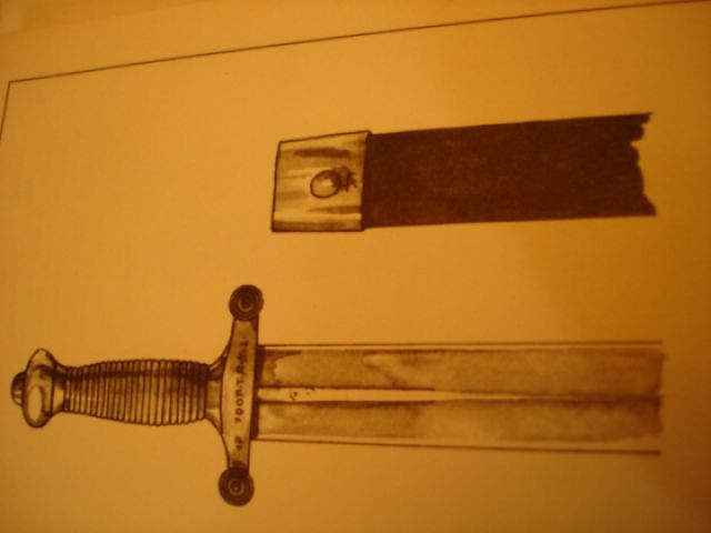

janushew Napisano 31 Styczeń 2005 Napisano 31 Styczeń 2005 Ilustracja z Hieb und Stiech Waffen" Eduard Wagner.
