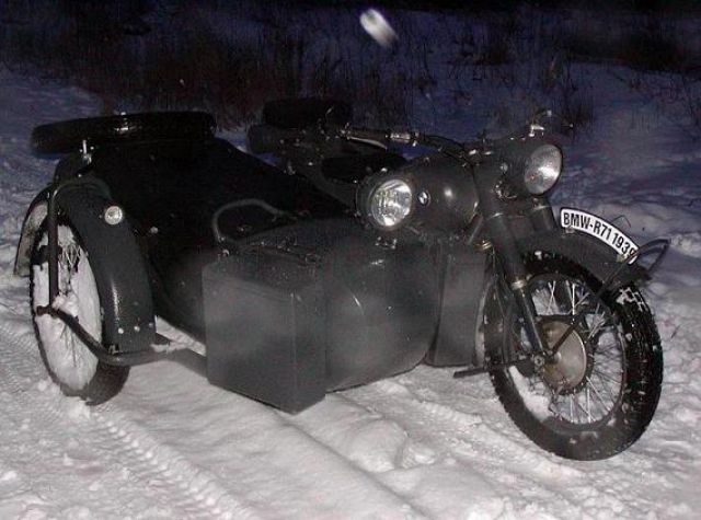

megakura Napisano 8 Styczeń 2005 Napisano 8 Styczeń 2005 polecam ci ral 7021 tzn schwarzgrau jest to wspolczesny odpowiednik. jest tez inny sposob , tanszy, czarna ze stalowa w stosunku 1:1. jednakze nigdy w zyciu nie mieszaj z talkiem!!! niestety po dodaniu talku lakier jest bardzo podatny na rysy i zabrudzenia. zdecydowanie odradzam, sam to juz przerobilem:(zdjecie przedstawia moto w lakierze przeze mnie proponowanym
