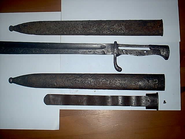

kocur Posted January 3, 2005 Author Posted January 3, 2005 Witam. Mam problem z oczyszczeniem wnetrza zardzewialej pochwy od bagnetu Mausera 98k. Sprezyna w srodku jest ok, sruba kontrujaca sie wykreca i bagnet wchodzi do pochwy ale wewnatrz jest masa rdzy i chcialbym sie jej pozbyc. Czego moge wlac do srodka aby pozbyc sie rdzy a jednoczesnie nie uszkodzic powloki wnetrza pochwy ?Pozdrawiam i dziekuje za porady!
Cyrograf15 Posted January 3, 2005 Posted January 3, 2005 1 Wyjmij dławik z sprężyną.2 Wnętrze płaszcza pochwy szczotkuj mosiężnym wyciorem do broni palnej i przepłukuj bęzyną ekstrakcyjną.3 Całość posmaruj świeżym towotem i poskładaj.Wojtek
kocur Posted January 5, 2005 Author Posted January 5, 2005 :-) Dzieki Cyrograf ale mam pewne problemy.Ad. 1. - srubka sie wykreca ale srodek nie chce wylezc Ad. 2. - nie mam w domu broni palnej ani tym bardziej mosieznego wyciora do niej ( ;-) ) ale z tym sobie poradze ...Czy mozna nalac tam odrdzewiacza ? Czy zjara wnetrze razem z rdza ? a moze pomieszac z woda ? P.S. sorka za brak polskich znakow.
olo7 Posted February 22, 2005 Posted February 22, 2005 wykręć śrubkę a potem nad palnik gazowy np. kuchenka gazowatylko bez przesady/nie do czerwoności/ale tak rzeby była gora potem ostudź wodą i znowu podgrzej opukuj delikatnie młotkiem/podgrzać,opukać ,podgrzać opukać/tak do skutku.ja tak zawsze robie ostatnio wyjołem tak dławik z 98/05 zadnych problemów nie miałem i nic nie zniszczyłema co do pochwy wewnątrz nalałem do niej octu pół na pół z wodą a potem wyczyściłem czym? czym się dałotrzeba kombinowaćwiem że ocet ma wielu wrogów ale ja niw narzekam
olo7 Posted February 22, 2005 Posted February 22, 2005 ponirzej ta tozmontowana/chyba nieźle wygląda?/powyżej do remontu
Cyrograf15 Posted February 22, 2005 Posted February 22, 2005 Zamiast młotka kawałek twardego drewna (np. klepka parkirtowa), nie zostawa śladów. Z grzaniem bardzo ostrożnie. Osobiście nie jestem zwolennikiem octu. Wyciory są w każdym sklepie myśliwskim. Sama szczoteczka to 3-4 zł z prętem około 15 zł.Wojtek
olo7 Posted February 22, 2005 Posted February 22, 2005 a i zatrzaski też tak rozruszasz tak rozruszałem manlicherapozdrawiam i powodzenia
