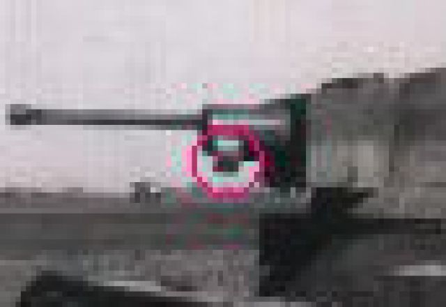

jotes Napisano 3 Styczeń 2003 Autor Napisano 3 Styczeń 2003 Do czego służyła ta klapka" na osłonie panc. chłodnicy km-u? Na większości zdjęć opuszczonych wozów jest otwarta, w wozach a chodzie" zawsze zamknięta. Czy do wyjęcia km-u z wieży było konieczne jej otwarcie? Czy może świadczy ono tylko o innym rodzaju sabotażu" polegającym np. na opróżnieniu chłodnicy?Pzdr,jotes

jotes Napisano 3 Styczeń 2003 Autor Napisano 3 Styczeń 2003 To jest zdjęcie dla inteligentnych skrzatów ;-) Przy okazji zaoszczędza im czas, miejsce etc. Wszystko świetnie działa :-)
Hartmann Napisano 3 Styczeń 2003 Napisano 3 Styczeń 2003 zdjęcie ne działa.Pogrzebię jutro w papierach i odpowiem.Leszek
Hartmann Napisano 4 Styczeń 2003 Napisano 4 Styczeń 2003 A więc sprawa wygląda następująco.Ckm Browning wz.30 w czołgu jednowieżowym był mocowany w lawecie - w trzch punktach mocowania.O ile do dwóch punktów mocowania szło się dostać od wnętrza wieży to na końcu rynny biegnącej środkiem opancerzenia broni znajdowała się obejma,która trzymała w miejscu chłodnicę ckm-u.Aby się dostać do śruby ściągającej opaskę zastosowano ową klapkę .Należy pzrypuszczać iż w przypadku unieruchomienia czołgu załoga starała się demontować Browninga do dalszego użycia,stąd też owe otwarte klapki.Leszek
jotes Napisano 4 Styczeń 2003 Autor Napisano 4 Styczeń 2003 Zdjęcie działa. Specjalnie wrzuciłem tylko taką miniaturkę, żeby skoncentrować się na tym, o czym piszę. Skoro budzi to tyle wątpliwości, to wrzucę za chwilę coś większego.
jotes Napisano 4 Styczeń 2003 Autor Napisano 4 Styczeń 2003 Jestem pod wrażeniem... Wielkie dzięki. A zdjęcie jakieś i tak wrzucę za dłuższą chwilę, tylko też muszę poszperać.

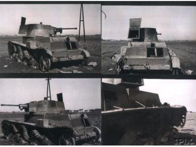

jotes Napisano 4 Styczeń 2003 Autor Napisano 4 Styczeń 2003 To samo zdjęcie, co na allegro (patrz watek owe fotki") jest na e-bay.de. Rzeczone klapki widać z różnych stron.
