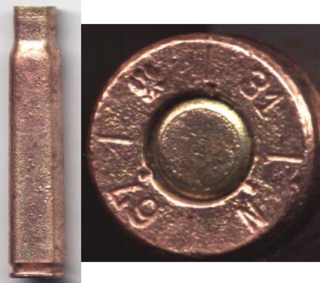

P.Siemieńczuk Napisano 13 Grudzień 2004 Napisano 13 Grudzień 2004 Witam!Meam tylko dwie łuski. Pierwsza od mauseraFabryka: Państwowe Wytwórnie Uzbrojenia, Fabryka Amunicji Nr 1, Skarżysko Kamienna, blachę wykonano w walcowni Norblin, Materiał: mosiądz o zawartości 67% miedzi, Rok produkcji- 1931

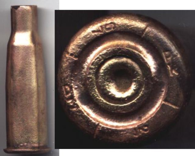

P.Siemieńczuk Napisano 13 Grudzień 2004 Napisano 13 Grudzień 2004 I druga-od LebelaFabryka: Zakłady Pocisk S.A., blacha z walcowni w Dziedzicach, Materiał: mosiądz o zawartości 67% miedzi, Rok produkcji- 1927Pozdrawiam,Paweł
