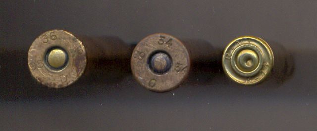

bocian1 Posted December 11, 2004 Author Posted December 11, 2004 Witam!Proszę o identyfikację 2 nabo. Mannlicher i 1 Mannlich. Carcano.Kaliber mannlich. 6,5 x 54 R. Kal. mannlich Carcano 6,5x 52. 36 95 36 Mannlicher D 34 89 34 Mannlich. O Mannlich.Carcano R.M. ....B-44 Pozdr.
bocian1 Posted December 11, 2004 Author Posted December 11, 2004 Sory wyszła kaszana.A więc:mannlicheryna 12- 34na 3 - 34na 6 -Ona 9 -89........na 12-36....3-36....6-D....9-95..........mannlich Carcanona 12- R.M.....6- B-44
Jaro5 Posted December 11, 2004 Posted December 11, 2004 WitamPierwsze dwa to produkcja holenderska, niestety jakie to fabryki to również dla mnie zagadka.Trzeci to oczywiście produkcja włoska, producent to Pirotecnico di Bologna (B), Bolonia, RM to inspektor nadzorujący produkcję. Wyprodukowana w 1944 rokuPozdrawiam
wz1977 Posted December 12, 2004 Posted December 12, 2004 Witam. Oznaczenie O ( oraz AI , A AI , GA AI , EMZ , EMZ , O, U, X, )- Eurometaal NV., Zaudam. Oznaczenie D ( oraz NWM ,AI, D, D.) -Nederlandesche Wapen & Munitiefabriek NV, Artillerie Inrichtingen, Hemburg. pozdr wz1977
