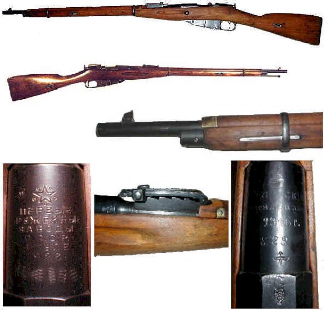

CARPET Napisano 23 Listopad 2004 Autor Napisano 23 Listopad 2004 znalazłem taką stronkę http://7.62x54r.net/MosinID/MosinMarks.htma ten co mam jest z 1935r.

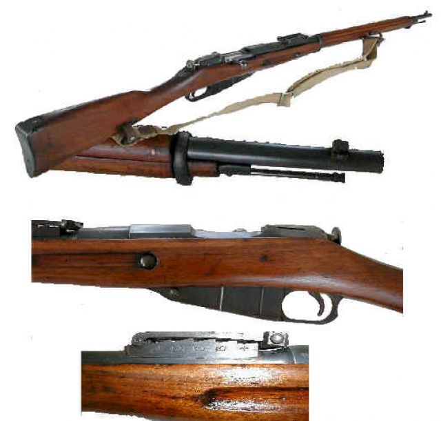

CARPET Napisano 21 Listopad 2004 Autor Napisano 21 Listopad 2004 coś mi podchodzi on pod dragoński lub wz 1891/30
MK Napisano 21 Listopad 2004 Napisano 21 Listopad 2004 Skoro celownik krzywiznowy to widzę tu tylko 1891/30. Jeszcze jeśli muszka w osłonie to na pewno.Pzdr
CARPET Napisano 21 Listopad 2004 Autor Napisano 21 Listopad 2004 właśnie muszki nie ma, komora nabojowa jest kanciak by pasowało pod dragona bo wz miał już zaokrągloną chyba że to pierwsze wypusty, a i jest nr. na madazynku 14007

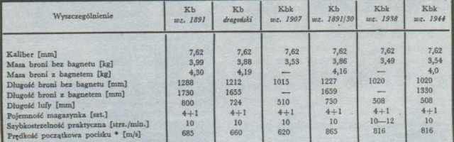

CARPET Napisano 22 Listopad 2004 Autor Napisano 22 Listopad 2004 a jak mierzyć długość lufy, po kalibrze czy do kryzy bo jak do kryzy to ma 724 i według TBiU to był by to dragoński
2A Napisano 22 Listopad 2004 Napisano 22 Listopad 2004 Produkowany od 1891 do 1928 w Tule, Iżewsku, Sestrojecku, Westinghause i przez Remingtona. Dł bez bagnetu 1288mm, dł. lufy.. 760mm.
