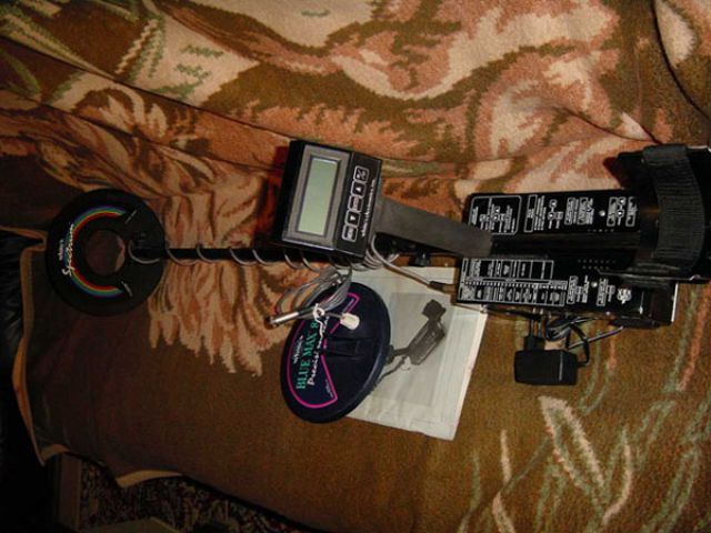

Natan Napisano 1 Listopad 2004 Napisano 1 Listopad 2004 Witam, faktycznie chodzę z tym wykrywaczem i jestem zadowolony. Nigdy nie sprawdzałem jego zasięgów w powietrzu, więc powiem tak - najczęściej szukam z kolegami (monetek) ktorzy mają Minelaby Expl. i nie mam kompleksów - może to kwestia szczęścia a nie sprzętu ;))? Solidna konstrukcja rozkładanie na 3 części, dobre wyważenie, dobra dyskryminacja. Co do minusów to dla mnie - duża pucha z aku - 4 x R14 i bardzo energochłonny praktycznie co wyjazd to trzeba naładować.Wcześniej miałem Garetta na 3 R9 i chodził" na nich cały rok.Aha , jakiś czas temu odkryłem jeden z jego trybów pracy Mixed Mode (dzięki Proscan ;)) - jest t tryb mieszany stat.z dynam. i uwazam że to rewelacja. Nie wiem jak w innych wykrywkach ale tu to działa.PozdrawiamNatan
Natan Napisano 1 Listopad 2004 Napisano 1 Listopad 2004 Aha - zapomniałem napisac że zimą też troche z nim chodzłem (pare cm śniegu i niewielki mróz) i nie było z nim i wyświetlaczem żadnych problemów. Jakby co to zapraszam na priva.Natan
archeo Napisano 1 Listopad 2004 Autor Napisano 1 Listopad 2004 dzięki za konkretną odpowiedź. co sądzisz o łączeniach rurek są dość solidne czy wyrabiają się z biegiem czasu? jest to rzecz na którą trezba zwrócić uwagę, może jakieś sugestie na co warto zwrócić uwagę przy zakupie.Sebastian archeo"
proscan Napisano 1 Listopad 2004 Napisano 1 Listopad 2004 Witam,Jak katarynka zwracam uwagę na kabel od sondy. Jeśli jest chudy", to na 100% po iluś tam latach (Spectrum to nie jest nowość) jest on do wymiany.Dobrze też jest zwrócić uwagę czy dobrze działa podświetlenie.powodzenia,proscan

proscan Napisano 2 Listopad 2004 Napisano 2 Listopad 2004 XLT to jest unowocześniona konstrukcjyjne odmiana Eagle Spectrum. Tzn. koncepcja układowa" jest niemal identyczna, ale wykonanie na innych elementach (jest ich mniej dzięki układom większej skali integracji).Jeśli chodzi o osiągi, to nie zauważyłem różnic.Niewątpliwą zaletą Eagle S. jest szybszy wyświetlacz, ale nietety mniejszy.Wykrywacze XLT E-series mają szybsze wyświetlacze od zwykłych" XLT.Mogę wysłać pdf-a z raportem technicznym nt. XLT w którym opisano niektóre różnice. Np. więcej programów własnych, możliwość nadawania im nazwy itp.proscan

GIWEROLOG_16 Napisano 4 Listopad 2004 Napisano 4 Listopad 2004 Witam Chodzę już pewien czas ze spectrum eagle i muszę powiedzieć że jestem z niego bardzo zadowolony !!!! Nie ma różnicy pomiędzy nim i Xlt jeśli chodzi o szukanie, jedyne co to tylko mniejsza puszka i większy wyświetlacz na którym wyswietla to samo :) zero problemów, poprostu polecam do monetek i innych drobiazgów po wpisaniu programu na all metal także sprawuje się idealnie :) Ja osobiście uważam że White'sy to najlepszy sprzęt !!! No tylko ts energiochłonność :) Ale to nie problem wystarczą akumulatorki :) Pozdrawiam

proscan Napisano 10 Styczeń 2005 Napisano 10 Styczeń 2005 To jest chudy" kabelek.Gwarancja na wykrywacze White'sa second hand" nie obowiązuje nigdzie. Tym bardziej w Polsce. Istnieje możliwość dokonaniu ransferu gwarancji", ale w przypadku tego wykrywacza i tak nie ma o czym mówić.Informacje w numerze seryjnym są w jakiś tam sposób zakodowane i dostęp do azy wiedzy" na temat tego wykrywacza jest możliwy tylko u źródła, o ile taka koniecznośc zaistnieje. Na 95% mogę potwierdzić, że wersja Spectrum miała tylko jedną wersję oprogramowania.proscanPSplik z raportem został wysłany.
