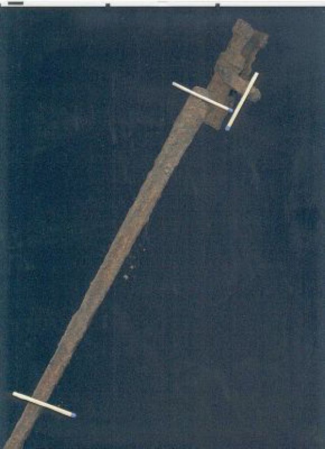

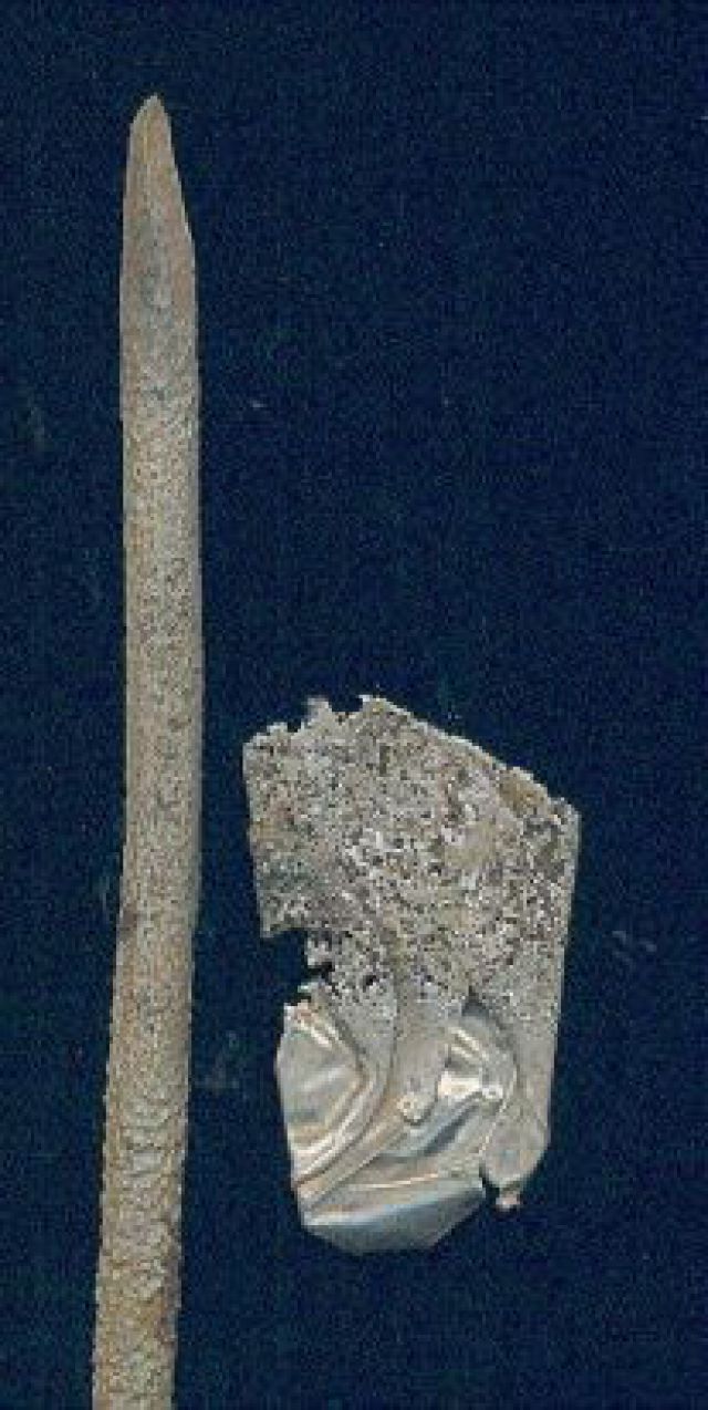

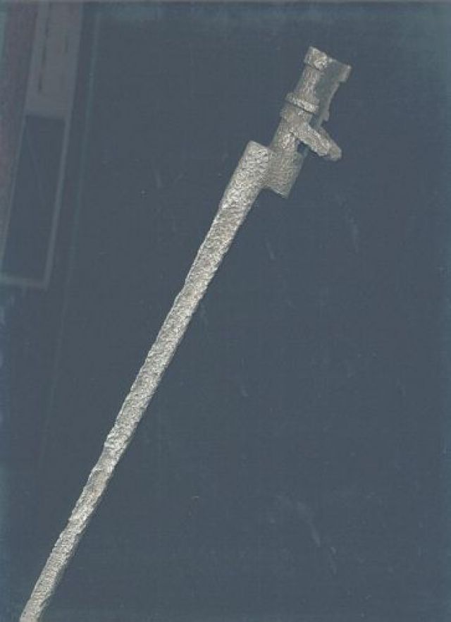

comet.pl Posted October 20, 2004 Posted October 20, 2004 W czasie elektrolizy w roztworze soli wytwarza się; wodór, chlorowodór i chlorek żelazowy, w postac m.in. piany.Ja stosuję jako elektrodę dodatnią zwykłą stal konstrukcyjną. Nierdzewka, jak na załączonym obrazku ulegatak samo silnej erozji. Ponadto występujena na niej silnij czarny osad.

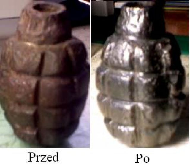

P.Siemieńczuk Posted October 31, 2004 Posted October 31, 2004 Wczoraj po raz pierwszy spróbowałem tej elektrolizy. Postanowiłem wyczyścić granat F-1.Czyścił się jakieś 5h. Kiedy wyjąłem go z roztworu, pokryty był jakimś czarnym osadem, jakby oksydą. Poczyściłem go wtedy szczotka drucianą. Efekt- zobaczcie sami...
marucha271 Posted November 3, 2004 Posted November 3, 2004 no proszę jak się błyszczy,jak... ;)))teraz jeszcze kosmetyka,bo z oryginałem to on nie wiele ma wspólnego.ale efekt czyszczenia na 5!pozdro600v(a propo stali-ja używam odpadów do produkcji statków,ze stoczni,bardzo dobra elektroda) sukcesów
Cyrograf15 Posted November 4, 2004 Posted November 4, 2004 Kosmetyka ma prawdopdobnie polegać na malowaniu.Wojtek
P.Siemieńczuk Posted November 5, 2004 Posted November 5, 2004 A co zrobić z wżerami? Zaszpachlować czy zostawić?
P.Siemieńczuk Posted November 7, 2004 Posted November 7, 2004 Problem. Po procesie elektrolizy i wyczysczczeniu do gołego" metalu odstawiłem swój granat na półkę. Po parudniach zauważyłem, że pojawił się rdzawy nalot.Kiedy znowu czyszczę, historia znów się powtarza. Co zrobić aby tak nie było. Zakonserwować czymś?
comet.pl Posted November 8, 2004 Posted November 8, 2004 Czernienie przy żeliwie to rzecz normalna. Nie powinno ono jednak tak szybko korodować. Musiałeś zbyt słabo wypłukać pozostałości po elektrolizie i nadal zachodzą tam procesy, ale w drugą stronę. Musisz się jednak zdecydować na pokrycie skorupy warstwą ochronną bo i tak skoroduje.
comet.pl Posted November 8, 2004 Posted November 8, 2004 Do zabezpieczenia tego bagnetu spróbuję użyć lakieru spirytusowego. Takiego jak do konserwacji monet. Jest prawie niewidoczny i łatwo usuwalny. Widziałem gdzieś przepis na jego sporządzenie.Może ktoś już tak próbował?

P.Siemieńczuk Posted November 8, 2004 Posted November 8, 2004 Oczyściłem dokładniej, zaszpachlowałem wżery i pomalowałem. Na razie rdzy nie ma...
