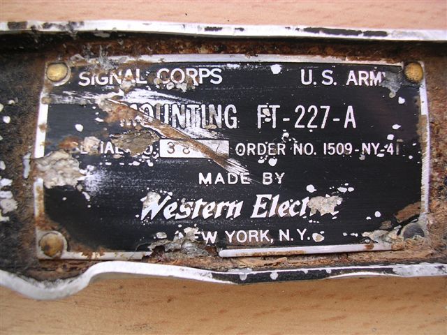

Witam,
w sobotę wykopałem taki aluminiowy płaskownik długosci ok.35 cm i szerokości ok. 3cm z czytelną tabliczką znamionową, szukając w sieci info na temat wychodzi ze część radiostacji Liberatora:) http://www.google.pl/search?hl=pl&q=FT-227-A&lr=
Może ktoś to potwierdzić? Pytam bo w ziemi został jeszcze duży kolorowy sygnał który niewykopałem z powodu awarii sprzętu kopiącego:/

Witam,

ta cześć jest w wykazie części radiostacji ARC-5:
http://www.nj7p.org/manuals/arc-5/arc-5.html
a tak wygladała cała radiostacja:
http://www.eht.com/oldradio/boatanchors/arc-5/b-17-radio.htm

Command Equipment (SCR-274-N System)
Used for aircraft-to-aircraft communication.
2 Transmitters located over wing center. 25 Watts output on CW.
3 Receivers located over wing center section.
Type: One BC-458-A Transmitter 5.3 - 7.0 Mc
One BC-459-A Transmitter 7.0 - 9.1 Mc
Type: One BC-453-A receiver 190 - 550 kc
One BC-454-A receiver 3000 - 6000 kc
One BC-455-A receiver 6000 - 9000 kc
Accessories:
DM-33-A Dynamotor for transmitter
DM-32-A Dynamotor for receiver
FT-226-A and FT-227-A mounting rack for transmitters
FT-220-A and FT-221-A mounting rack for receivers
BC-456-A Modulator Unit
FT-225-A Mounting for Modulator
BC-451-A Transmitter Control Box
FT-228-A Mounting for Control Box
BC-450-A Receiver Control Unit
BC-442-A Antenna Relay Unit
I-71-B Antenna RF Ammeter
http://webhome.idirect.com/~jproc/ve3fab/b24rfit.html
jest to tablicza fragmentu całości radiostacji SCR274N a dokładnie ta część znajdowała się nad Radio Transmitter nr 1 i 2 BC-696-A(3-4 MC), BC-457-A(4-53MC), OR BC-458-A(5,3-7MC) oraz nad BC-459-A(7-9,1MC)
Gratuluję znaleziska
