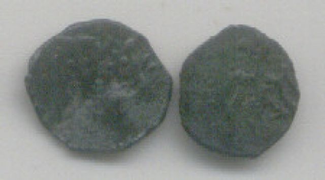

Raned Napisano 22 Sierpień 2005 Napisano 22 Sierpień 2005 Dwa denarki jagiellońskie znalezione na kilkunastu cm Tejonem w sobotę; dyskryminacja między Iron a Foil, sygnał czysty i wyraźny. Wymiary 13×12, 0,6 g i 11×10, 0,3 g. Kolega sprawdzał Tejonem na dyskryminacji nieco powyżej Foil i sygnał był nadal czysty i wyraźny. Oczywiście powiecie, że denarki są wyciągnięte z kolekcji lub kupione na Allegro, ale to już wasz problem.Wypowiedź zenka szyta grubymi nićmi, ponieważ nigdy nie wykopałem żadnego gwoździa, kolega, który używa T. o kilka miesięcy dłużej także nie.Może się nie obrazicie jeżeli na koniec sparafrazuję Media Markt; Tejon - nie dla idiotów!

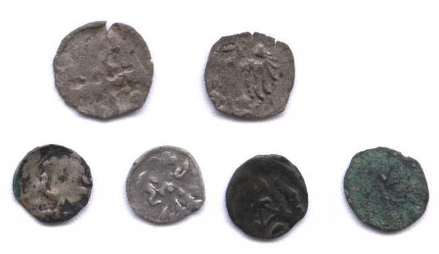

jl72 Napisano 22 Sierpień 2005 Napisano 22 Sierpień 2005 Żeby było wiadomo o czym pisałem załączam skan denarków - 2 jagielońskich u góry i 4 pomorskich u dołu. Różnice w wielkosci są widoczne. Ten w prawym dolnym rogu, o zielonkawym kolorze - mimo że nie jest najmniejszy, na Tejonie ustawionym na FOIL na 100% nie dawał żadnego sygnału. Troche ponizej FOIL sygnał był super. No, chyba ze egzemplarz Tejona kolegi jest wadliwy... w co teraz raczej wątpie. Dlatego chciałem zeby wypowiedzieli sie również inni użytkownicy.Pozdrawiam
