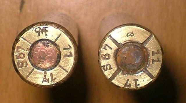

ciekawostka na łuskach mauser?!pomóżcie :-)
ZnaChoR
na zdjęciu na godzinie 12 na łuskach od mausera są oto takie znaczki.za cholere nie umie znaleźć jakiejś informacji o nich. pomóżcie mi zidentyfikowac te łuski i dowiedzieć się co one oznaczały.dodam jeszcze że na łusce po prawej jest tylko dolna częśc znaczka, górna częśc znaczka była taka sama jak dolna i przypominało to literkę x gdzie ramiona tej literki były tak jakby pętelkami co bardzo dobrze widać na zdjęciu.
za wszelkie podpowiedzi w tej zagadce bardzo dziękuje!!
pzdr.ZnaChoR

witam
o ile się nie mylę to :
inicjały MF to Pulver und Minitionsfabrik, Dachau
litery OS - przeplecione (a na dnie częściowo zatarte) to Oberschlesische Sprengstoffwerke Oberlazisk
pozdrawiam - jerzyk

Wyglądają jak niemieckie do mausera. Sygnoweane logiem producenta wg mnie.
Pozdrawiam
