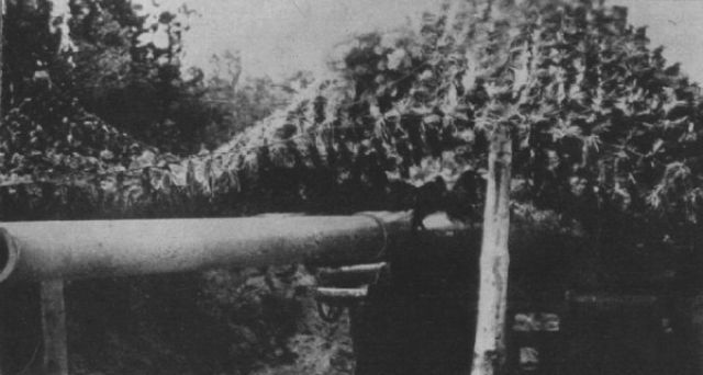

@ndrew Napisano 16 Listopad 2004 Napisano 16 Listopad 2004 Fotka opisana jak z 34 baterii (widoczna pojedyncza lufa wystająca spod siatki maskującej) jest w ksiązce Witkowskiego z bodajże 1979 roku pt. Hel na straży wybrzeża" -polecampzdr.@ndrew

Adam A. Napisano 23 Listopad 2004 Napisano 23 Listopad 2004 Przejrzałem pobieżnie Witkowskiego Hel na straży.." oraz Ostania reduta" i wychodzi, że Bat. 34 była usytuowana w pobliżu dawnej latarni Jastarnia-Bór. Nie wiem czy dokładnie na tym samym wzniesieniu - to chyba już sprawdzę w terenie w najbliższy weekend.Przy okazji: zdjęcie, które wstawił @ndrew przedstawia Boforsa 2x120mm a nie pojedynczego.Ponawiam apel o zdjęcia z tej baterii.

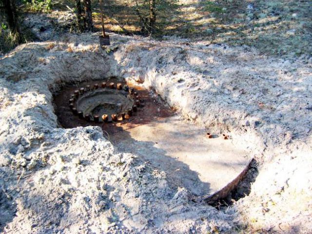

Dołek Napisano 24 Listopad 2004 Napisano 24 Listopad 2004 Witam! Jeżeli ktoś z was posiada wymiary tj średnicę podstawy pod armaty z Gryfa (chodzi mi o średnice od środka śruby od środka śruby) to po sprawdzeniu moich danych z terenu będę mógł podać lokalizacje tej baterii, znalzłem podatwę a niestety nie znam powyższej średnicy
Alkali Napisano 24 Listopad 2004 Autor Napisano 24 Listopad 2004 Kurde, Dołek !! Poświęcę się i podjadę w weekend do Gdyni ale czy przypadkiem ta podstawa o której piszesz nie jest na zdjęciu obok ?A jeżeli nie to mam nadzieję, że Twoja podstawa nie ma średnicy śrubunku 130 cm bo jeżeli tak to znalazłeś podstawę pod flaka.Alkali
Dołek Napisano 25 Listopad 2004 Napisano 25 Listopad 2004 Witaj! Nie jest to to co przedstawiłeś na zdjęciu , tak jak pisałem wygląda mi to na zabetonowaną podstawe pod armatę z Gryfa , mam to pomierzone tylko że ja mam 300 km do Gdyni a brakuje mi własnie tej średnicy w podstawie armaty z Gryfa.

Iron Duke Napisano 3 Marzec 2006 Napisano 3 Marzec 2006 Średnica śrubunku zmierzona na BŁYSKAWICY dała wynik ok. 175 cm
