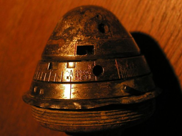

yupiter Napisano 20 Wrzesień 2004 Autor Napisano 20 Wrzesień 2004 Czy ktoś wie, jak przebiegała inicjacja zapłonu ścieżki prochowej w zapalnikach pierwszowojennych (np. austriacki M98 - Gebirgsschrapnel)???YP

yupiter Napisano 20 Wrzesień 2004 Autor Napisano 20 Wrzesień 2004 W zapalnikach pierwszowojennych poprzez obroty pierścieniami dokonywało się ustawienia długości ścieżki prochowej wewnątrz zapalnika. Ścieżka prochowa ma może 2-3 milimetry szerokości i tyleż głębokości, a jej długość (bez rurki) wynosi do kilkunastu centmetrów. Na obudowie zapalnika oprócz wgłębień na klucz, a także dziurki na śrubę zabezpieczającą przed odkręceniem, znajduje się średniej wielkości podłużny otwór, który moim zdaniem może służyć do inicjowania zapłonu prochu, który potem pali się przez czas zgodny z nastawieniam na podziałce. Takie jest moje zdanie, ale dam się przekonać, że jest inaczej, jeśli ktoś przedstawi jakieś fakty, a nie przemyślenia...PozdrowieniaYP
yupiter Napisano 20 Wrzesień 2004 Autor Napisano 20 Wrzesień 2004 Do Dago...to wytłumacz mi, w jaki sposób ładunek miotający z armaty miał zapalić proch w ścieżce prochowej zapalnika, do której dostęp jest jedynie przez mały otwór w zapalniku - i to od góry????YP

yupiter Napisano 20 Wrzesień 2004 Autor Napisano 20 Wrzesień 2004 Do DagoCały spór idzie o to, którędy szła inicjacja zapalnika, bo Lemsoft twierdzi, że (przepraszam za wyrażenie) od tyłu", a mnie się wydaje, że przez ten podłużny otwór w zapalniku. Następne pytanie, w jaki sposób....????PozdrowieniaYP

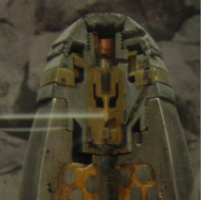

mietek Napisano 20 Wrzesień 2004 Napisano 20 Wrzesień 2004 Może fotka będzie pomocna, niestety odbicie od szyby nieco przeszkadza.Czyli iglicę to widać.PS Zobaczcie jak są ustawione kulki, to obala teorię zgniatania kulek w trakcie produkcji.
yupiter Napisano 20 Wrzesień 2004 Autor Napisano 20 Wrzesień 2004 Iglicę widać, tylko my mówimy nie o zapalniku uderzeniowym, tylko o czasowym,a tam iglicy niet. Natomiast sugestia o zapalniku Bormanna jest conajmniej interesująca - dzięki Dundee.PozdrowieniaYP
yupiter Napisano 20 Wrzesień 2004 Autor Napisano 20 Wrzesień 2004 ...a dokładnie chodzi o taki aparat.YP
dago Napisano 20 Wrzesień 2004 Napisano 20 Wrzesień 2004 Nooo..teori nie obala ale pokazuje chyba jedną z metod stabilizowania kulek w pocisku. Inną mogło być ubijanie ich a ciasno".Pozdrawiam

yupiter Napisano 21 Wrzesień 2004 Autor Napisano 21 Wrzesień 2004 Do Jacentego2004:Chłopie, tutaj idzie o poważną sprawę, a mianowicie o piwo, więc zrozum, że nie mogę przyjmować tak łatwo argumentów, które narażają mnie na jego stratę ;-))))Natomiast do Jerzyka:Bardzo fajny ten wykład o sposobie zadziałania zapalnika. Jutro (a może jeszcze dziś, jak zdążę) sfotografuję Ci 4 podstawowe elementy wspomnianego zapalnika M98 (naturalnie rozłożone), a Ty z łaski swojej powiążesz je z Twoją teorią o uderzeniu iglicy - nie mówię, że w odniesieniu do niektórych zapalników niewłaściwą, ale moim zdaniem w tym wypadku złą...PozdrowieniaYP

lemsoft Napisano 21 Wrzesień 2004 Napisano 21 Wrzesień 2004 Jeszcze dwa słowa objaśnienia do szanownych teoretyków.ten zapalnik posiadał od spodu długą rurkę , która jest czasmi znajdowana razem z zapalnikiem( yupiter zrób też zdjęcie rurki)i w mojej teorii podpartej przez szanownych przedmówców zapłon prochu w ścieżkach prochowych zapalnika poprzez rurkę powoduje inicjację ladunku miotającego kulki.Ale zastanawiam się nad drugą wersją zaprezentowaną tutaj, że przy wystrzale następowała inicjacja ładunku prochowego w rurce i płomień biegł w drugą stronę dkonując inicjacji wybuchu ładunku miotającego kulki od góry od strony zapalnika czasowego. Co wy na to?
yupiter Napisano 21 Wrzesień 2004 Autor Napisano 21 Wrzesień 2004 Kapucha Lemsoft i tyle, ta teoria nie ma zupełnie podparcia w faktach, jakim jest budowa szrapnela. Inicjacja następuje w zapalniku (dlatego nazywa się to zapalnik), ścieżka prochowa się pali określony czas po czym ogień przechodzi przez wspomnianą rurkę (dookoła której ułożone są kulki) do tyłu szrapnela, gdzie za metalową okrągłą płytką (którą notabene można często znaleźć w terenie) znajduje się ładunek wybuchowy. I tyle moim zdaniem. I inaczej być nie może, bo byłoby to postawienie sprawy na głowie. Pytanie tylko CO INICJUJE ZAPŁON W ZAPALNIKU, bo iglicy jak już mówiłem tam raczej niet.Więc Lemsoft, stary kompanie, lepiej zbieraj na piwko kasę Ty.PozdrowieniaYP
