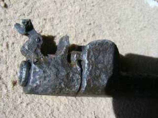

arsaces Napisano 19 Wrzesień 2004 Autor Napisano 19 Wrzesień 2004 Witam i proszę o pomoc! Jak zdjąć nasadkę z lufy polskiego Mauzera krótkiego, jak na załączonym zdjęciu? Nie wiem jak taka nasadka działała więc nie wiem w którą stronę stukać?". Z góry dziękuję i pozdrawiam Michał Magiera
Gość Napisano 19 Wrzesień 2004 Napisano 19 Wrzesień 2004 kolego sprobuj elektrolizy a gwinty się poluzuja, nic na siłe bom szkoda
janushew Napisano 19 Wrzesień 2004 Napisano 19 Wrzesień 2004 Przez podgrzewanie lub i do ropy na kilka dni. pozdr
arsaces Napisano 19 Wrzesień 2004 Autor Napisano 19 Wrzesień 2004 Dzięki, będę walczył. Mam jeszcze pytanie, jak taką nasadkę zakładano i zdejmowano w owości" i jak ona jest skonstruowana, czy w środku jest jakiś gwint lub sprężyna, jak po zabiegach oczyszczania powinno się kręcić czy naciskać? Pozdrawiam Michał :-)
jacenty2004 Napisano 20 Wrzesień 2004 Napisano 20 Wrzesień 2004 Przekręcić żeby zaczep nasadki wyszedł z gniazda w muszce i ściągnąć. Gwintu tam nie ma

arsaces Napisano 11 Październik 2004 Autor Napisano 11 Październik 2004 Dziękuję!!!Nasadkę zdjąłem. Należało ją przed przekręceniem docisnąć (dobić młotkiem przez coś ochronnego) a potem znów młotkiem przekręcić w prawo, po uzyskaniu 90 stopni względem muszki - zeszła w palcach. Nasadka jest przerdzewiała, ale ma zdrową sprężynę! Pozdrawiam Michał
