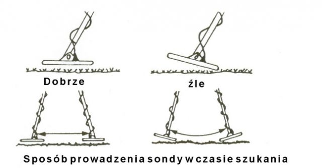

ALL Napisano 6 Wrzesień 2004 Napisano 6 Wrzesień 2004 Witam.Dodam jeszcze sposób prowadzenia sondy w czasie poszukiwań.Pozdrawiam ALL.

ALL Napisano 7 Wrzesień 2004 Napisano 7 Wrzesień 2004 WITAM.Pisząc post i zamieszczając zdjęcie prawidłowego prowadzeniasondy,nie zamierzałem absolutnie robić tego z myślą aby kogokolwiek urazić .Jeśli jednak naruszyłem czyjś IM.To przepraszam.A Administratora Forum prosze o usunięcie mojego postu.Pozdrawiam ALL.
