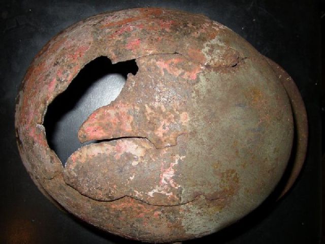

werning Napisano 16 Sierpień 2004 Napisano 16 Sierpień 2004 A ja myślę że każdy z nas ma trochę racji bo technik produkcji hełmów pewnie kilka było. Ale tą fotkę z tym dziwnym pęknięciem chętnie zobaczę. Pozdrowionka.
Adolpho87 Napisano 16 Sierpień 2004 Napisano 16 Sierpień 2004 Pewnie tak ;-) Ja cały czas mówiłem o wykonywaniu hełmów niemieckich(kute na zimno-później na gorąco i hartowanie). Nie mam pojęcia o wykonywaniu innych hełmów, ale podejrzewam że wyglądało to podobnie. Może poza pewnymi różnicami wynikającymi z odmienności procesu technologicznego odnośnie różnych gatunków stali. Podejrzewam że w książce ś.p. J. Kijaka powinno byc cos o produkcji polskich garnków. Zaraz sprawdzę i jakby coś było to postaram sie coś tu wklepać.Oczywiście wkrótce też wrzucę tu fotke tego pęknięcia na moim hełmie.Pzdr

werning Napisano 16 Sierpień 2004 Napisano 16 Sierpień 2004 no fakt, też sprawdziłem- zwracam honor. Eh a wystarczyło wstać po książkę hie hie. Ale wracając do tematu. To czy ktoś widział może popękany hełm który miał zawalcowany rant?
berthie Napisano 17 Sierpień 2004 Napisano 17 Sierpień 2004 Na fotce jest popękany m35, ale pewnie chodziło ci o pęknięcia idące od rantu.Na stronce http://www.german-helmets.com/Factory%20Main.htmjest opisany po krótce proces produkcji hełmów z fotkami a nawet z filmikiem.pozdro
polsmol Napisano 17 Sierpień 2004 Napisano 17 Sierpień 2004 Też zajżałem do książki i faktycznie w Polsce proces był podobny. Pytanie tylko jakie to ma znaczenie dla naszej dyskusji tzn. czy rzeczywiście eliminuje to naprężenia na hemie? Moim zdaniem nie. Na dodatek takie naprężenia powinny pozytywnie wpłynąć na odporność hełmu bo energia takich naprężeń jest skierowana na zewnątrz a więc przecienie do toru lotu pocisku.
