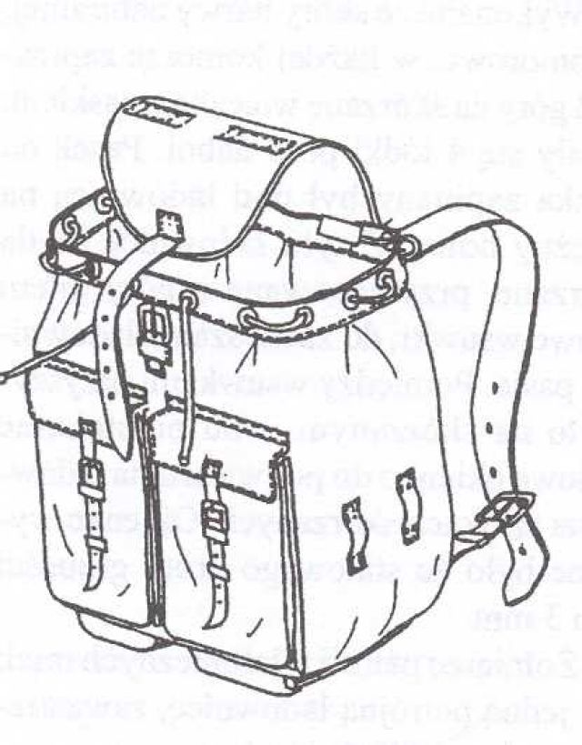

Gebhardt Napisano 9 Listopad 2004 Napisano 9 Listopad 2004 Niestety mam tylko szczatkowe dane na temat tego plecaka. Podany rysunek pochodzi z ksiazki EP Kozlowskiego, Dywizjon Rozpoznawczy 10 Brygady Kawalerii 1938-1939. Cytuje z opisu:Plecak byl wykonany z brezentu i zapinany na klape i pasek. Od gory plecak byl sciagany mocna linka, przechodzaca przez metalowe otwory umieszczone na podwinietym zakonczeniu plecaka. Na przodzie plecaka naszyte dwie duze brezentowe kieszenie zamykane klapami. Do klap przyszyte byly skorzane paski z dziurkami. Na srodku plecaka nad kieszeniami i na kieszeniach przymocowane jednotrzpieniowe klamerki do zapinania. Pod spodem plecaka byly naszyte dwie mniejsze kieszenie zapinane na klapy. Na klapie plecaka oraz na jego bokach przyszyte skorzane przesuwki na troki do mocowania na plecaku zrolowanego plaszcza lub koca. Szelki przy plecaku przyszyte z jednej strony na stale, mialy na koncach dziurki. U dolu plecaka, w rogach, przyszyto metalowe klamerki do przypinanie szelek.To moze odpowie na niektore pytania.

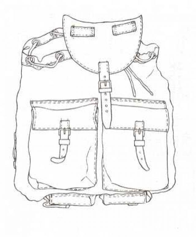

Gebhardt Napisano 9 Listopad 2004 Napisano 9 Listopad 2004 A tu drugi rysunek, tym razem z Polski mundur wojskowy 1918-1939", Henryka Wieleckiego.Moze warto napisac do autorow zapytac skad wzieli ilustracje. Inaczej, na pewno byly Warunki Techniczne tego plecaka (Intendentury) ktore miedzy innymi mialy rysunki. jezeli sie zachowaly, to moga byc w CAWie albo CBW.Co do nazwy Norweski" to zgaduje ze chodzi o ogolne okreslenie typu plecaka (cos jak 'Angielska' musztarda). W wyposazeniu wojsk angielskich bylo cos nazywane 'Bergen' lub Bergen Pack, o podobnym stylu co polski plecak 'Norweski'.
