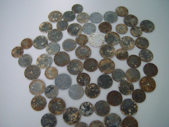

Monsun Napisano 7 Maj 2004 Napisano 7 Maj 2004 Witam,a jak sobie poradzić z pfennigami z szajsmetalu, które pokryte są nalotem rdzy? Są jeszcze do uratowania?PozdrMarcin
Monsun Napisano 10 Maj 2004 Napisano 10 Maj 2004 Ponawiam pytanie ... nie chce mi się wierzyć, że nikt nie wie jak temu zaradzić, na fotce obok przykład zabródzenia monet.PozdrMarcin
merlin Napisano 11 Maj 2004 Napisano 11 Maj 2004 Monet co do zasady nie powinno się czyścić ani mechanicznie ani chemicznie.A te które pokazałes na zdjeciu są ładne takie jakie są i tak je pozostaw.
Gość Napisano 12 Maj 2004 Napisano 12 Maj 2004 To nie są wartościowe mnoety. Można by je lekko podtrawić trochę kwaskiem cytrynowym 5%. Krótko, żeby się nie rozpuściły. Zrobią się bardziej szare, prawie czarne.Pozdro
Monsun Napisano 12 Maj 2004 Napisano 12 Maj 2004 Witam,monety na tym zdjęciu są już po wstępnym czyszczeniu. Przeleciałem je twardą szczoteczką do zębów i pastą, miałem nadzieję, że znacie sposób na ich lepsze wyczyszczenie. Może ktoś jednak ma jakąś niezawodną metodę?PozdrMarcin
Romel79 Napisano 12 Maj 2004 Napisano 12 Maj 2004 Ja kiedyś jak się niemylę to takie fennigówki potraktowałem cifem czy czymś takim , pocierając w palcach i ładnie zeszedł ten syf z nich . Ale najpierw sprawdz na jednej jak to będzie wychodzić .pozdrRomel

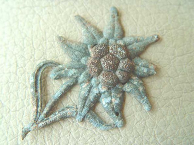

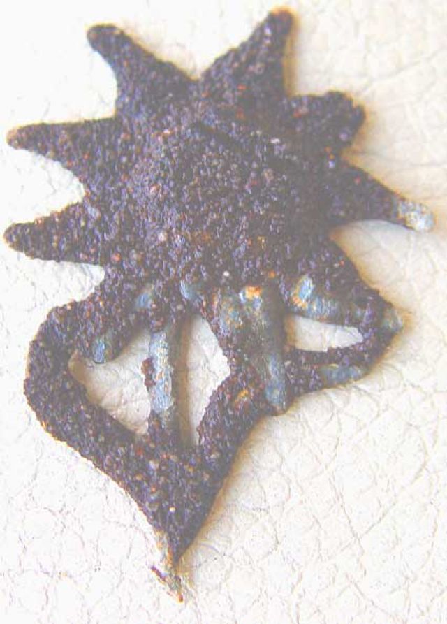

sapertorun Napisano 25 Maj 2004 Autor Napisano 25 Maj 2004 Panowie a ja polecam bardzo dobry lecz delikatny środek jakim jest wodoroweglan sodu,czyli soda oczyszczona.Ta szarotka to wykopek,który był trzymany 24 godziny w tym roztworze.No a potem jeszcze godzinna skrobania zapałką i wykałaczką z przerwami na przemywanie wodą.A efekt ............Zobaczcie sami.:)))
sapertorun Napisano 25 Maj 2004 Autor Napisano 25 Maj 2004 Prosze o komentarz.to delikatny środek ale bardzo skuteczny.Polecam i pozdrawiam Sapertorun.
janek_toruń Napisano 25 Maj 2004 Napisano 25 Maj 2004 naprawdę piękna szarotka i piękna robota, gratulacje
