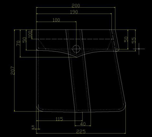

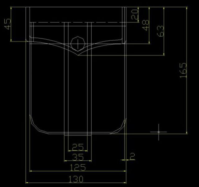

mongo Napisano 25 Kwiecień 2004 Napisano 25 Kwiecień 2004 zrobie rysunek w CADZIE to sięlepiej połapiecie w tych kieszeniach

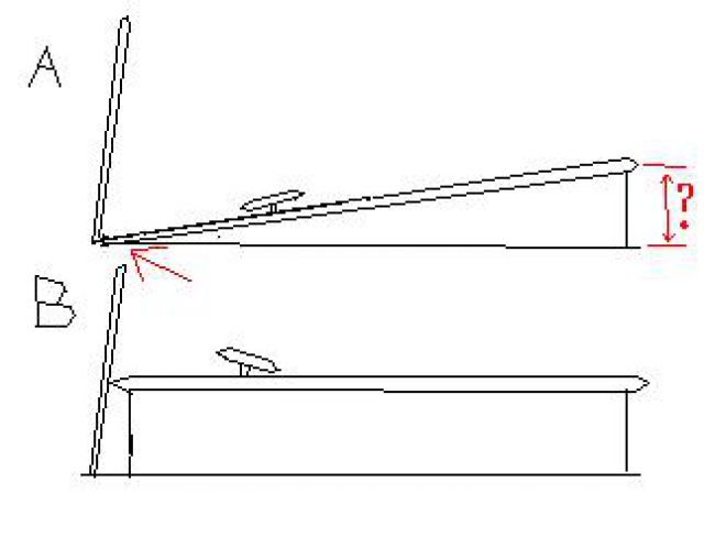

kloki Napisano 26 Kwiecień 2004 Napisano 26 Kwiecień 2004 Pytanie do mongo.Na rysunku przedstawiłem sposób (od boku) zszycia kieszeni. Czy ma ona po otwarciu wyglądać jak na rysunku A czy B? W pewnej fazie szycia kieszeni wygląda ona jak na rysunku B (taka odstająca). Czy jest ona zszyta w miejscu oznaczonym strzałką, czy po prostu zamknięta klapa ją tak formuje? (jak na rysunku B) Które zszycie jest poprawne. Czy kieszeń po otwarciu ma być jak na B czy na A?I pytanie 2. jakiej szerokości jest ten otok zaznaczony znakiem zapytania na rysunku A?Pozdr.KLOKI
kloki Napisano 26 Kwiecień 2004 Napisano 26 Kwiecień 2004 czy we wszystkich modelach kieszenie miały długość 207mm.?

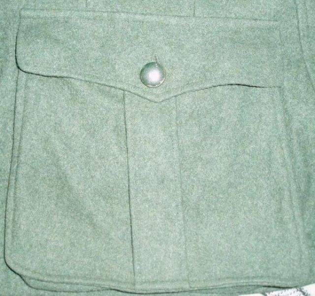

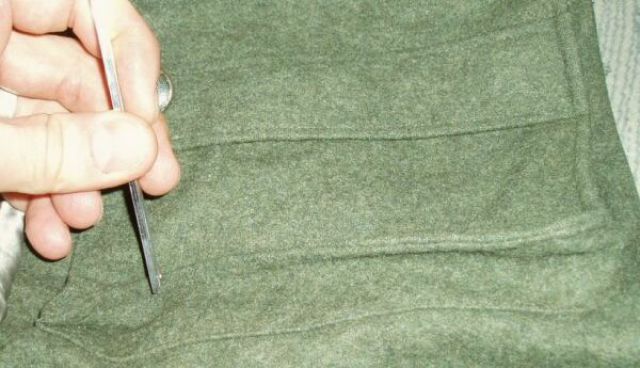

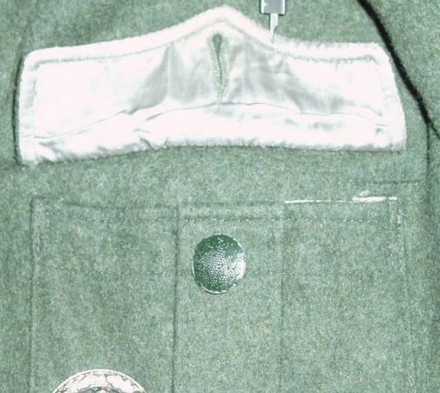

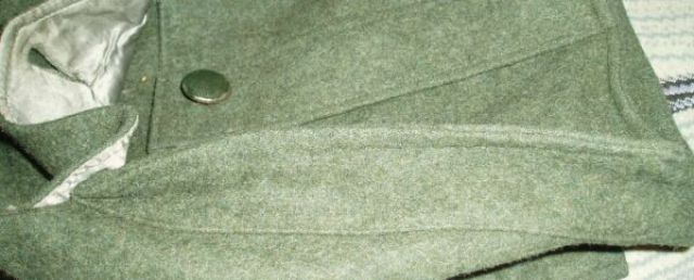

mongo Napisano 26 Kwiecień 2004 Napisano 26 Kwiecień 2004 Kloki, wariant B" i zszyty od góry, a odległość to 27mm, od szwu do szwua teraz jadę z fotami kieszeni górnej i dolnej, lewych
